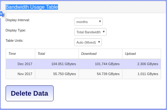

Outra pergunta...eu tinha instalado o dd-wrt e ele mostrava o consumo total da minha internet bem fácil de ser ver..tipo dava pra eu saber q eu usei 50gb no mês...e no gargoyle eu não acho o consumo  total...tem algum plugin que de pra instalar pra ele contabilizar isso?
5 horas atrás, Fernando Mukeka disse:
@Jefferson Felizardo Bom dia. Ele já contabiliza sim mano. Vai em Bandwidth Usage > Bandwidth Usage Table > seleciona por meses:
A tá..obrigado e porque eu não sabia q dava pra mudar  o intervalo lá...só aparecia os minutos
