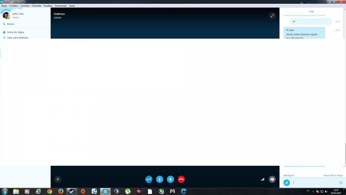

  Estou com um problema, não sei a extensão dele, mas acontecia apenas em um game, Neverwinter Online , agora  acabei de sair de outro game (Metal Gear Rising- q funcionou perfeito), e notei o meu skype com esse problema também, gostaria de ajuda, pos a placa ainda e nova a comprei perto de outubro do ano passado. Abaixo segue a imagem
post-740091-0-97426500-1426903809_thumb.
Desde ja agradeço
