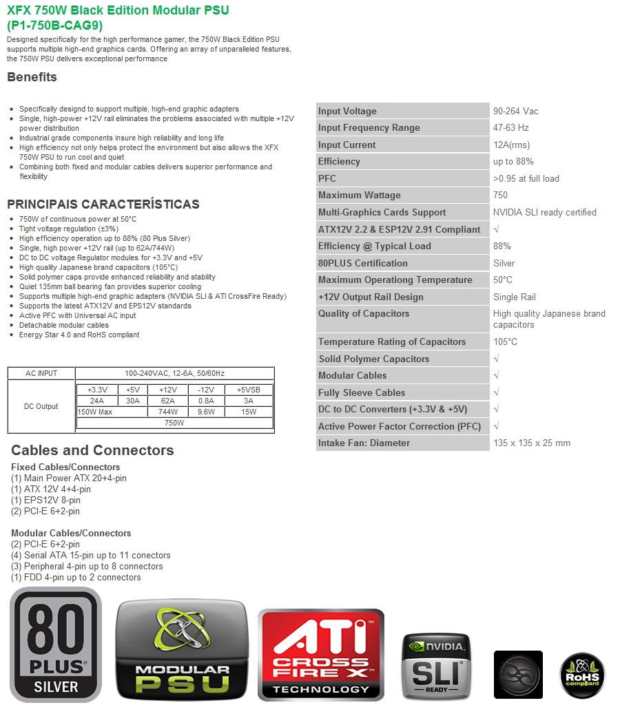

Gostaria de saber se a fonte xfx 750w aguenta uma gtx 480 ??
obrigado a todos que responderen...
Sua fonte ( é a black edition?) produz 744wats na linha de 12V.
Estas informações permitem especular que sua fonte vai produzir energia suficiente para sustentar sua placa de vídeo; mas uma afirmação só seria possível se você relatar todos os dispositivos que fazem parte do seu PC, afinal, a linha de 12V não cuida só da placa de vídeo. De qualquer forma é difícil imaginar uma configuração que demande tanta energia da linha de 12V...-_-
Sim é a Black Edition.

http://www.megamamute.com.br/ch/prod/345190/1107/0/fonte-modular-650w-xxx-edition-p1-650x-cag9-verde-xfx.aspx
Bom, de qualquer forma já encomendei a xfx 650, peguei uma super promoção no megamamute com um descontaço a fonte saiu por 284,00 com frete grátis! valeu a pena? quanto a minha fonte já vendi, mas só vou entregá-la no fim do mês! mas no teste do Clube do Hardware ela não chegou perto dos 550 watts!:(
Que bom que conseguiu vender a fonte antiga!
Com certeza essa XFX por menos de 300 reais é um ótimo negócio. Excelente mesmo. Fonte muito boa, certificada 80plus Bronze e ainda de brinde os cabos modulares.
A única coisa é que mesmo sendo um bom negócio você não precisava de tanto. Uma Corsair VX450 já seria mais do que suficiente, incluindo já uma enorme folga. Os 650W dessa XFX são suficientes pra rodar duas configurações iguais a sua...

Galera, tenho a fonte mas quero ver se será necessário trocar.
É uma Corsair TX650 de 650w.
Configuração:
-Intel Core i7 860.
-MOBO P7P55DE-Pro - Asus.
-VGA XFX ATI HD 5850.
-3x2GB ddr3 kingston
-1 gravador dvd e um possível leitor de blu-ray.
-6 Fans de 120MM.
E aí, aguenta?
A extreme power supply calculator professional liberou o seguinte resultado para sua configuração.
Potência mínima:328wats
Potência sugerida:378wats
Corrente mínima na linha de +3,3V:7,4A
Corrente mínima na linha de +5V:11,3A
Corrente mínima na linha de +12V: 24,8A
PS: eu acrescentei 2 dispositivos USB, 1 drive Blu ray e troquei os 6 coolers de 120 para 3 de 120 / neon.
Sua fonte atual produz 52A na linha de 12V, 30A na linha de +5V e 24A na linha de +3,3.
Tranquilo.;)
