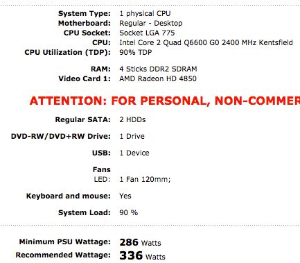

O pessoal que exercita suas configs no site do Outer Vision carece de melhorar seu entendimento, mas não de eletronica, nem de fontes, de semântica mesmo..
Veja que, como resultado, o site posta lá o veredito, algo assim:
Ai o pessoal vai lá e interpreta erroneamente esse valor de 336 Watts como a demanda de pico de sua config..
Mas veja bem amigo..
Está dito claramente que a menor fonte que alimentaria a sua config deve ser capaz de entregar 286 Watts, mas ele aconselha dar uma folga e colocar uma fonte capaz de entregar 336 Watts (50 Watts a mais, de folga)..
Mas veja, a demanda de pico é 286 Watts e nunca 336 Watts...
Olhe ai a repetição da análise completa de sua config:
Desse modo, e agora sabendo como interpretar o resultado, faça o exercício com sua nova placa pretendida.. Simples..

Quando você conhece a demanda total de seu PC e quer saber o quanto ele vai pedir, em 12 Volts, subtraia dessa demanda de pico coisa de 40 Watts, que é mais ou menos o que eu um PC típico pede das outras tensões que não a de 12 Volts (3,3 e 5 Volts).
No seu caso, config atual, demanda total = 286 Watts - 40 Watts =246 Watts . Para saber a corrente que será demandada nas linhas de 12 Volts, divida por 12..
Demanda em 12 Volts = 246/12 = 20,5 Amperes..
Acho que tua fonte segura com muita folga sua nova config, com a GeForce GTX 560 1GB
