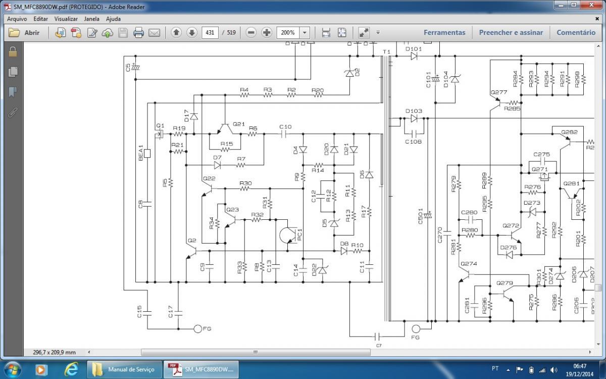

Observei que há 4 resistores de 1R entre o emissor de Q277 e o resistor  R285 de base de Q277. Isso inicia a limitação de corrente em
0,65 / 0,25 = 2,6A, o que é mais que 2A.
Talvez se você retirasse um dos resistores, aí a limitação iniciaria em aprox. 0,65 / 0,33 = 2A. Mas o início da limitação é somente observado na prática. Talvez o valor correto do resistor seja o que está no chapeado mesmo. É só uma observação.

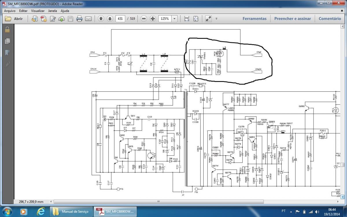

mroberto98: o esquema completo está junto com as fotos. Variação no primário elevaria para mais de 24 no secundário?

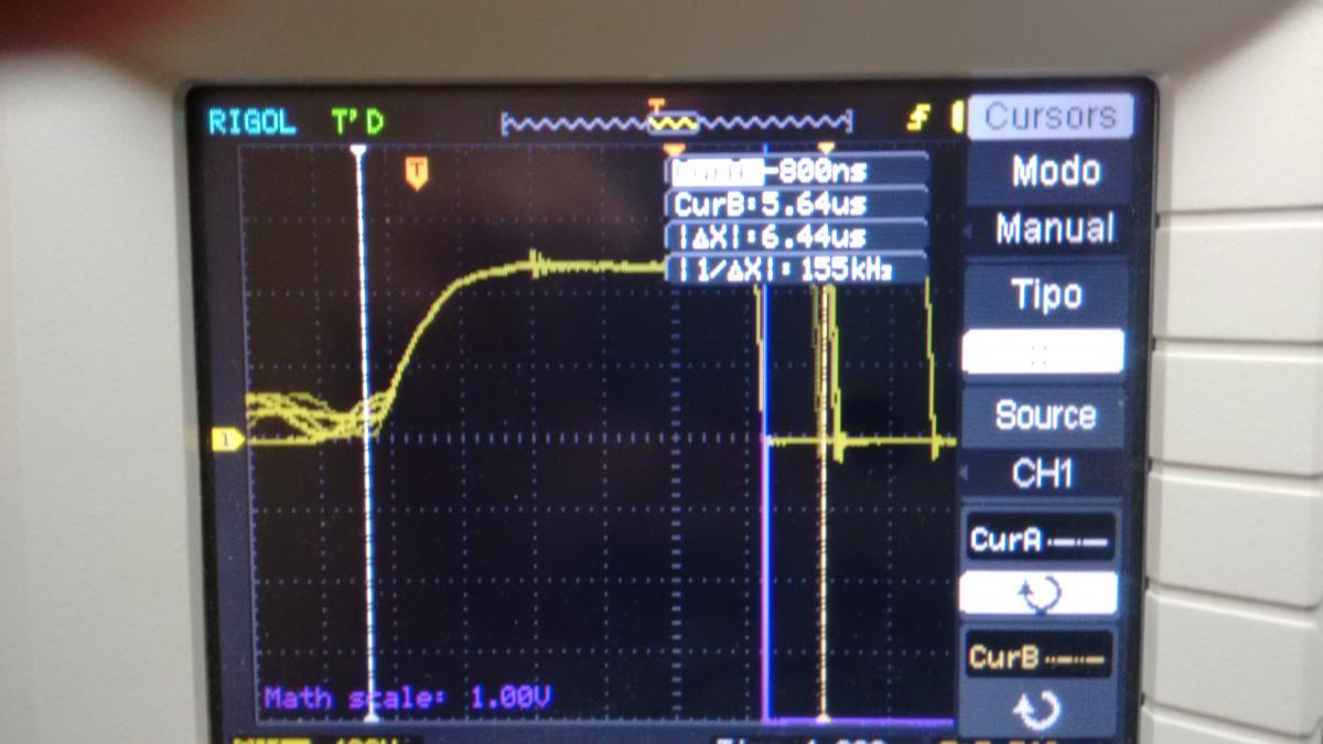

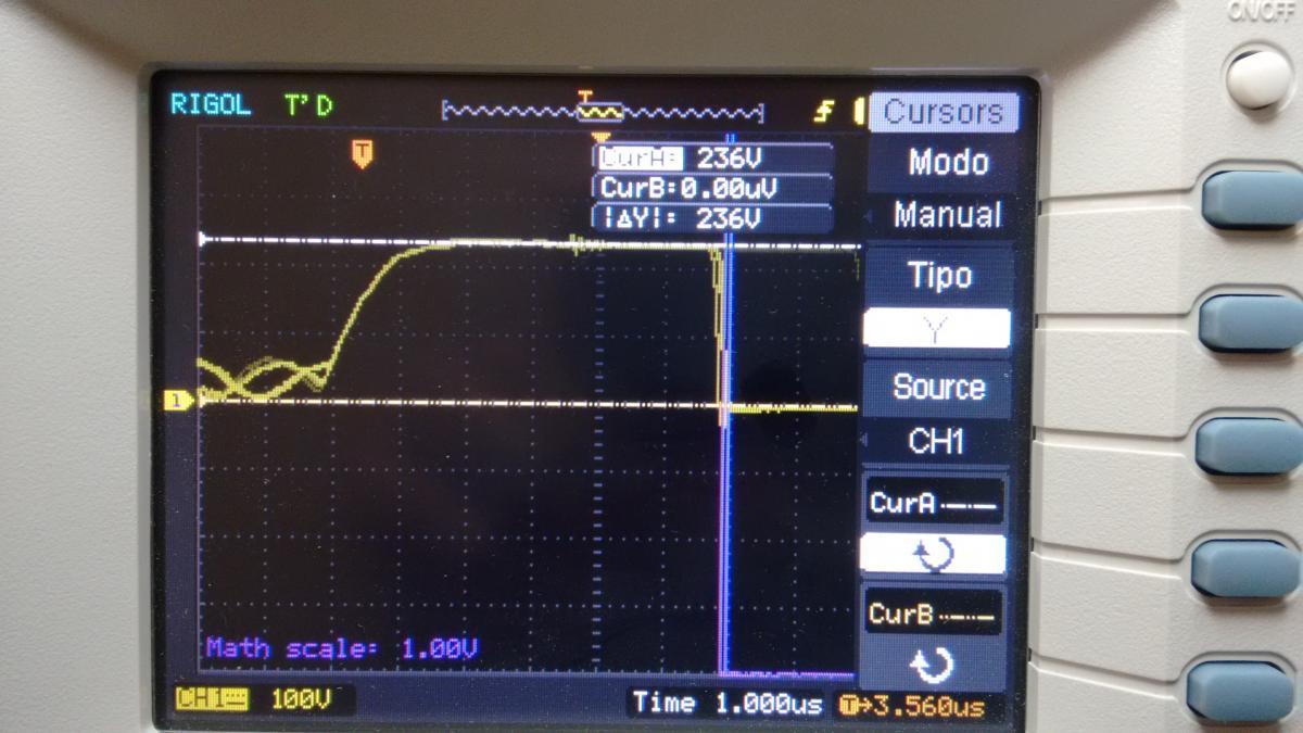

@MOR, prá obter a forma de onda da tensão do dreno, a ponteira fica no dreno e a garra no terra? E prá forma de onda da corrente do dreno, como é que se consegue? Osciloscópio pode medir corrente?
Fiz a medição com a ponteira no dreno e a garra tanto no terra como no source a medida foi igual, só que não entendi a tensão: 236V? Com o multímetro entre dreno e source dá 20V. Sem contar que não consegui deixar esta onda fixar, só fica tremendo esta doida!
