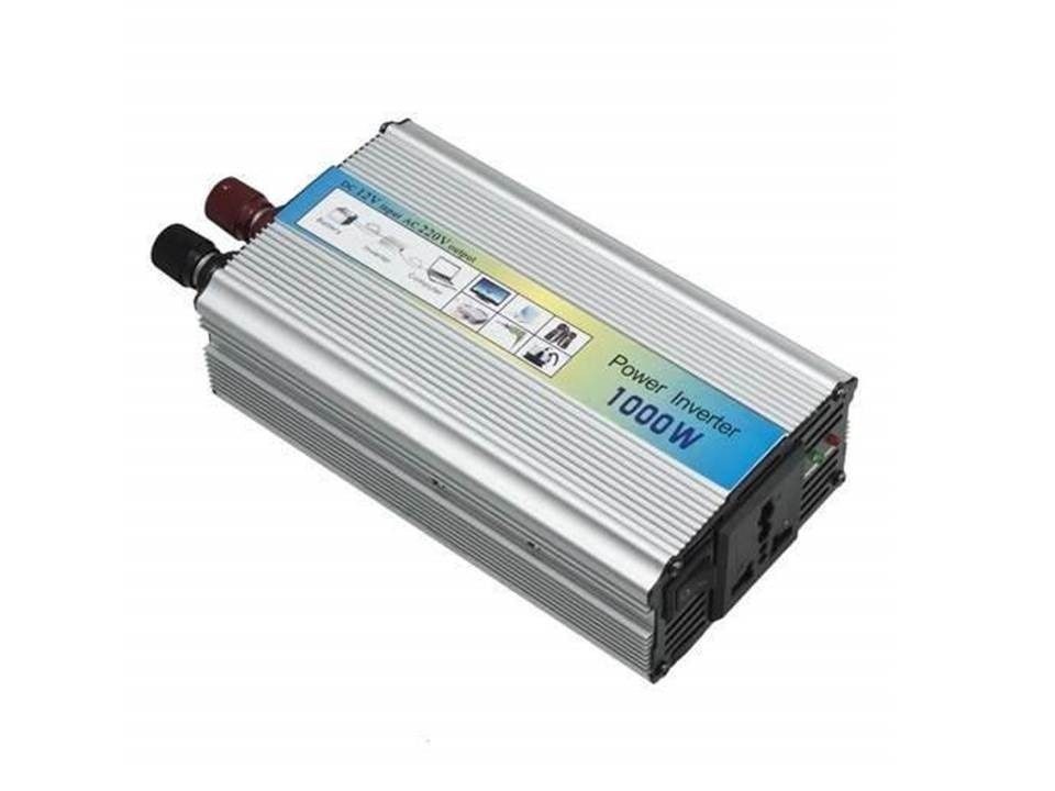

Gostaria de saber se com um inversor de carro de 12>220v como o do link http://produto.mercadolivre.com.br/MLB-664073898-inversor-transformador-conversor-800w-veicular-12v-110v-220v-_JM
Eu conseguiria ligar uma bomba de aquario de 40w e mais um aquecedor de aquario de 200w, conforme as fotos, eu queria saber para usar junto com um sistema pra carregar a bateria eolica que estou planejando.

Pode usar sem problema. Se o aquecedor consome 200 watts e a bomba 40 watts, você terá um consumo total de 240 watts. Se o inversor fornecer os 800 watts, haverá potência suficiente.
Verifique qual é o consumo desse inversor, para saber se ele será alimentado com corrente suficiente.
Se funcionar, mande um salve ;)
Esse tipo de conversor provavelmente gera forma de onda retangular ou, pior que isso, onda quadrada. Verifique o comportamento do motor (que na verdade não é motor, não gira e sim somente oscila de um lado para outro, abana a água para propelir a mesma).
Veja como ele se comporta e se por acaso não aquece demais...  Para o aquecedor não tem o menor problema..
a minha duvida maior é se ele iria gerar onda senoidal, que seria para o motor a "melhor onda", mas creio que com a onda sendo quadrada, pode vir a danificar a bomba, teria alguma sugestoes de aparelhos para usar nesse esquema de baterias e geraçao eolica, para manter o aquario ligado nele
Talvez sua bomba de aquario não seja um motor propriamente dito como o faler disse. Seja apenas um 'vibrador'. Neste caso, a princípio funciona com onda quadrada mesmo.
Para aquecer, talvez valha a pena investir numa resistência 12V ou até mesmo fazer uma com fios de resistencia de chuveiro. Difícil? Que nada! Cortar (ou curvar) e redistribuir em paralelo. Efeitos colaterais teóricos: eletrolise, alteração do ph da água e etc. Mas isso não é da 'minha' conta eletrônica
Eu tenho dúvidas se este trem dá 800w em 12V mesmo. 66A passando por aqueles fios não me deixam muito a vontade. Não consegui ver o valor do fusível no frontal. Pergunte ao vendedor
