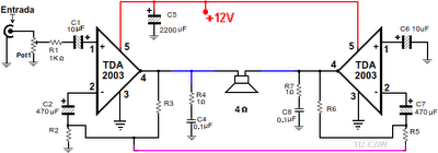

Eles por padrão são minimo de 8V media 12 e maximo de 18V, como não é comum ter 18V por aí. já usei fonte 19V sem problema algum. Só cuidado com a solda porque os terminais são muito mas muito sensíveis ao calor. Se não tem pratica use um de 30W. acima disso esquenta muito.
Mas isso varia muito pois tem TDA2003-H - V -C - B -  mas cada uma tem características de alimentação e outros apesar de alternativos entre si.
Adote um bom dissipador de porte médio,(daqueles de processador antigo(Atlhon,Seprom ou Pentium 4 etc. pois eles esquentam bastante, ainda por cima 19V. Se usar cooler vai ter que fazer filtro ou aterrar pois passa ruido mas tem cooler de computador que tem filtro interno para evitar ruídos.(só testando para ver).
