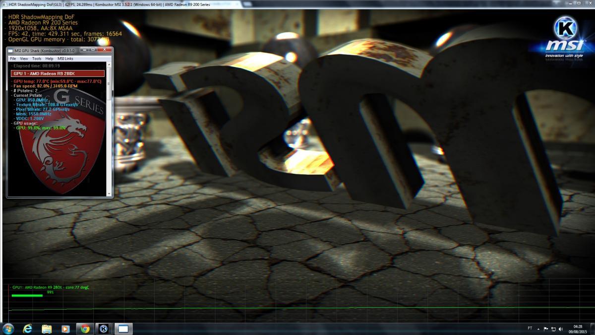

Olá, a placa é esta mesmo. Então, superaquecimento eu acredito que não seja, pois a placa trabalha sem estar jogando na média de 50ºC~55ºC, e jogando CSGO no ultra com fps ótimo inclusive ela chegou no máximo na casa dos 70ºC.
Fiz um teste com o Kombustor da MSI, usando 99% da GPU ela atingiu 77ºC.
post-679091-0-61442500-1439131047_thumb.
Ainda que para mim, 70º em CS seja um pouco acima do normal, se não ultrapassou 77º no Kombustor, não me parece que seja sobreaquecimento. Então prossigo na ideia que será um problema nos VRMs.
