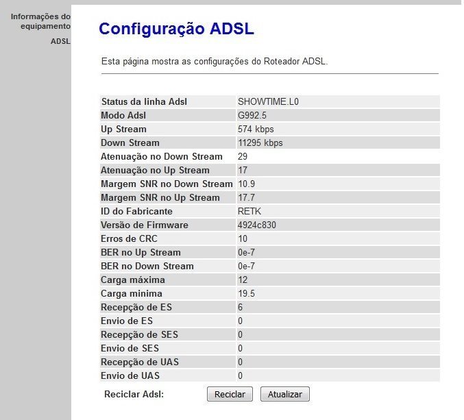

Ponha ai seu modem Telsec TS 9000, acredito
que a OI não tenha trabalhodo com outro modelo Telsec.
Entre no menu(interface) do modem, tire um print  dos parâmetros de sinal ruido
e atenuação. Poste aqui para eu lhe citar algo em relação.

O meu modem é o Telsec, que está com os parâmetros abaixo, e inclusive está chovendo por aqui.
post-290559-0-06126500-1441576626_thumb.
@Reckfm sua conexão está muito bagunçada de acordo com o SNR(sinal ruido)
que está claramente ruim no print. 1.6 apenas. Nunca vai sincronizar nenhum modem, com esta taxa de SNR.
Precisa abrir um chamado pedindo urgência, e anote o protocolo da ordem de serviço.
Caso não resolvam, precisa abrir uma reclamação referente a OI na Anatel 1331, ou pelo site, e
se mesmo assim não resolverem. Vais ter de recorrer a justiça.
O ultimo que teve problemas com a OI VELOX aqui no fórum, conseguiu resolver
só chamando um técnico particular (pagando por fora).

já citei que seu problema é o SINAL RUIDO. Seu SNR estava em 1.6 no ultimo print
enviado. Com este número tão abaixo dos 9.0 não deveria nem esta sincronizando.
Seu telefone está com a atenuação ótima, e por isso não está com chiados.
Tem que ver se seu problema é por parte do modem, ou se é a porta
o qual a sua linha está conectada.
Semana passada, eu estava com problema de oscilação no SNR, e
o técnico trocou minha linha para outra porta.
Algo que durante a ligação não deve ser citado. Só solicite um técnico,
pois os, e as atendentes são burros.
Se dizem suporte técnico, mais quando se conversam com os mesmo na linguagem técnica, ficam avoados. E muitas vezes mudam a ligação para outro setor, fugindo.
