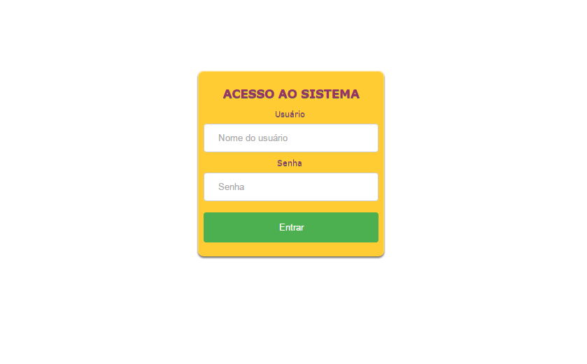

Fiz uma telinha de login usando CSS...
é só uma experiência, usei o css embutido, o ideal seria colocar ele hospedado em uma página externa, mas andei pensando, se o usuário, no momento do acesso à página não tiver acesso à internet o estilo não será carregado. Futuramente será necessário carregar esse css na memória SPIFFS do ESP. De qualquer maneira já serve pra ir aprendendo né.
O código da página de login:
