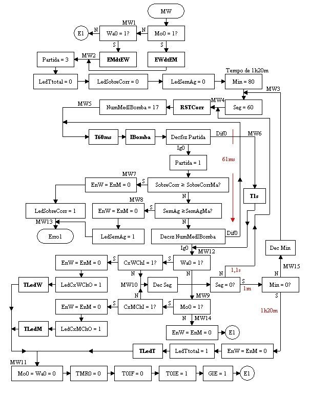

Olá Pessoal!
Gostaria do auxílio de vocês. Explico.
Iniciei meus estudos com uC utilizando a linguagem Assembler. De tanto usar essa linguagem, acabei descobrindo um procedimento muito eficaz e direto, para passar da ideia do que o uC deve fazer até o correspondente Assembler.
Faço um fluxograma do firmware composto por blocos básicos, com relação quase direta com as instruções do uC. Cada bloco pode ser construído por uma ou duas instruções em Assembler. Na verdade crio um fluxograma complexo, formado por poucos blocos e vou desenvolvendo cada bloco em blocos mais simples, até chegar aos blocos em “quase Assembler”.
Isso me reduz enormemente o número de instruções em comparação com a linguagem C ou BASIC. Sendo assim, dedico essa linguagem a uC que possuem pouca memória flash.
O problema nasce à partir desta facilidade.
Quando o firmware exige matemática, ou precisa de muitas funções, o Assembler deixa de ser útil, sendo necessário enveredar para linguagem C ou BASIC. Até já fiz programas com estas duas linguagens, mas confesso que foram programas relativamente simples ou lineares.
Com o meu costume em usar Assembler, acaba ficando difícil “pensar” em linguagem de mais alto nível, que o Assembler.
Como exemplo, fiz um fluxograma de um trecho de programa (vide anexo), que dificilmente seria útil para servir de base para linguagens de maior nível que o Assembler.
Minha dúvida é a seguinte.
Pensando em fazer um programa em Basic ou C (estou mais acostumado com BASIC), como seria a metodologia para fazer um programa com a complexidade do fluxograma apresentado?
Em tempo:
1 - Blocos em negrito são rotinas.
2 - Blocos adoçados são endereços.
3 - Códigos como MW1 são endereços.
4 - Blocos condicionais possuem as respostas em suas saídas.
5 - Inclui algumas macros criadas por mim.

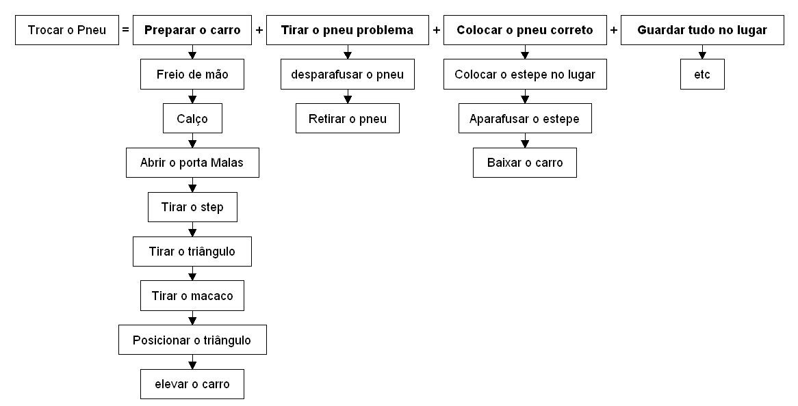

Apenas um detalhe Isa!
No meu caso, o fluxograma vem antes do Assembler.
Com o fluxograma eu faço um "quadro geral" do programa. Depois vou dissolvendo cada bloco do fluxograma em um grupo de blocos elementares, facilmente conversíveis em Assembler.
Segue um pequeno exemplo da sequência da metodologia.

2 horas atrás, mario cesar berardo disse:
Bacana essa maneira de montar a lógica, gostei. Vai montando a lógica em função dos requisitos.
É isso aí. .. E tem dado certo.

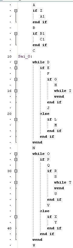

Pessoal!
Fiz a passagem do fluxograma, pensado em Assembler, para o BASIC.
Parece que está certo, mas gostaria da avaliação dos entendidos.
Apesar de ser em BASIC, acredito que o pessoal da linguagem C também entenderia, já que é mais fácil. Portanto, aguardo o pitaco do pessoal do C também. (claro que é sobre a solução e não sobre as intermináveis discussões entre C e BASIC).
Como mencionei antes, cada conjunto de blocos lineares foi substituído por apenas um bloco.
Para facilitar o entendimento, substituí o interior dos blocos por letras do alfabeto. Fica mais simples.
Em anexo segue o fluxograma original (em preto) e os correspondentes blocos com letras (em vermelho).
O anexo seguinte já é a passagem do fluxograma total para o equivalente alfabético.
Depois, segue o trecho do programa correspondente ao fluxograma.
Espero que se divirtam.

Moris, + tarde dou uma olhadela menos superficial. Por hora, fique com esta crítica construtiva... Se achar que deve, prefira usar os simbolos padrão de fluxogramas. Penso ficar + simpático e... padrão
abç
2 horas atrás, Isadora Ferraz disse:
abç
Oi, Isa!
Eu até que usava estes símbolos, mas à medida que o número de blocos no fluxograma aumentava, os símbolos diferentes de simples retângulos, ocupavam mais espaço. Em outras palavras; a densidade de blocos por página diminuía. O tempo passou e acabei verificando que basta um bloco retangular, para conter todas as informações do fluxograma com blocos convencionais.
Você sabe, se puder colocar mais informação em uma imagem, ela fica mais rica.
Realmente o fluxograma com os blocos convencionais é muito mais bonito, porém o que uso é mais "geométrico". :)
MOR_AL
ok moris. Só que neste caso acho que transcenderia a beleza, ficando de + fácil compreensão pra quem tem mínimas noções de fluxogramas. Mas se ficou bom pra você, então tudo bem.

@MOR ,
Pelo que ví, está correta a sua implementação em Basic, e ainda por cima está estruturada !
Eu raramente uso essas estruturas DO WHILE , prefiro os velhos IF e Goto kkkk
Interessante que a indentação dos condicionais, no canto da esquerda, são quase identicas à que o Bascom cria no fonte.
Pode programar desse jeito que está perfeito.

@Aphawk
Eu até já fiz com if e goto, mas não gostei. Usar goto de dentro para fora do if geram dúvidas.
Legal que você analisou. Eu ainda tinha alguma dúvida.
Tem uma dica.
Se o bloco condicional tem um ramo de retorno para seu início, use o While, caso contrário, use o if.
