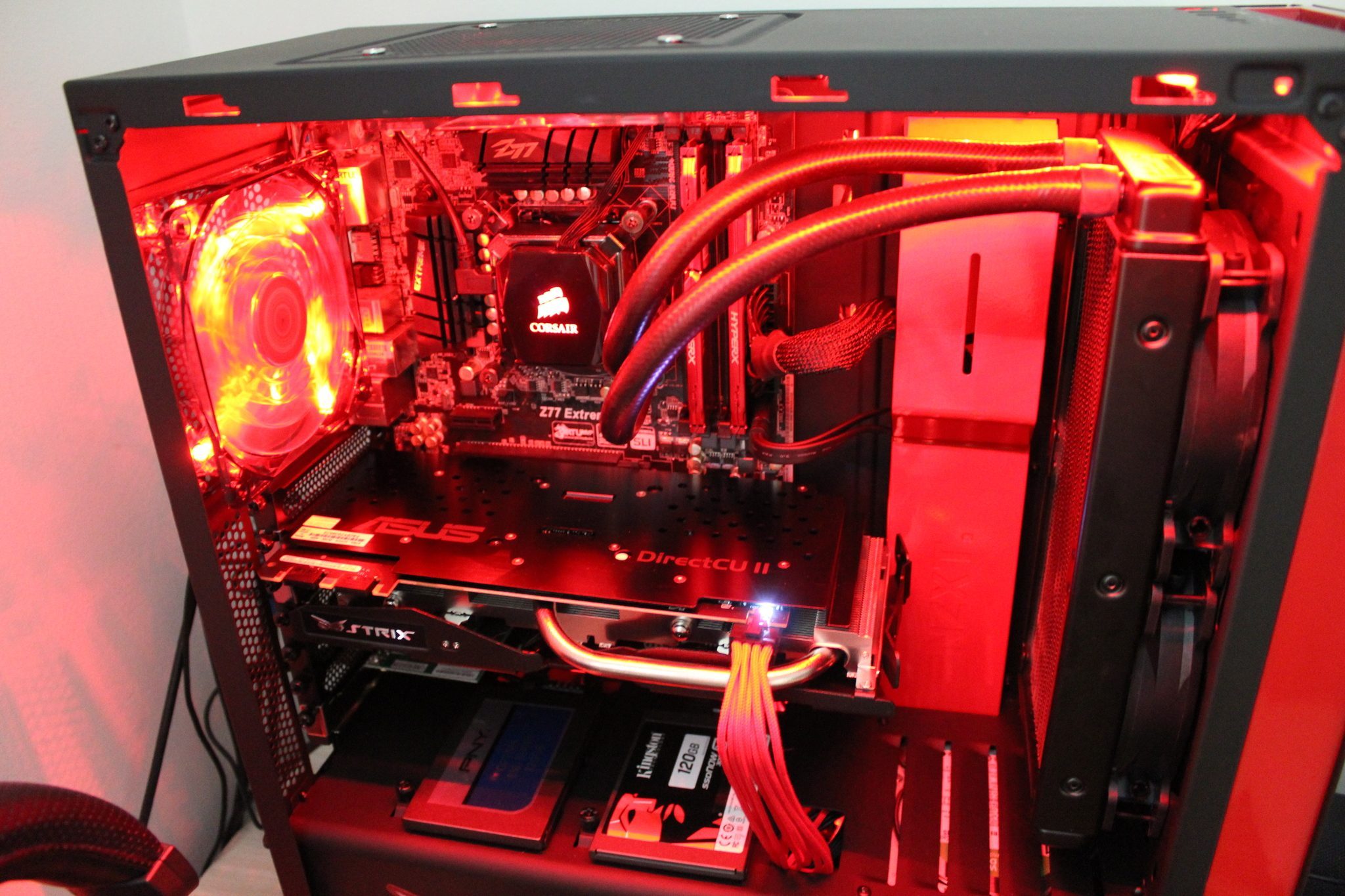

Eu vou dar algumas dicas com base na minha própria experiência.
1 - Cooler demais pode atrapalhar mais do que ajudar. Construa um fluxo de ar sem muitos impedimentos (excessos de filtros de poeira, cable management mal feito etc).
2 - Posicione as ventoinhas do topo, mesmo que elas sejam de WC, soprando ar quente pra fora e não o contrário, pois é melhor que os exaustores sejam eficientes em retirar o ar da região do CPU do que o contrário.
3 - Compre fans Aerocool Shark (sugestão). Coloquei um na traseira e um no topo, ambos como exaustores, e fiquei surpreso com o resultado.
4 - Baixei bastante a temperatura do meu core i73770 trocando a pasta térmica. Experimentei a "Thermal Fusion" da Cooler Master e adotei o modelo de aplicação espalhando, com uma palheta, uma camada fina cobrindo todo o processador. (Caí de 57ºC em operações normais para 41ºC, usando exatamente o mesmo Water Cooler.
5 - Desista de Push and Pull. Eu já usei e pesquisei muito, aqui e na gringa, e praticamente não há diferença. As vezes até prejudica mais do que ajuda.
6 - Como cooler, ou seja, soprando ar frio pra dentro, deixe sempre os fans da frente e o de baixo (se houver).
7 - Testes comprovam que 4 bons coolers realizando um fluxo de ar sem impedimentos para uma config high end é suficiente.
Em resumo: a temperatura do cpu muitas vezes é resultado de um conjunto de fatores internos do gabinete. Do cable management mal feito à pasta térmica que é usada, pode-se ter alterações de temperatura. Hoje, jogando no ultra, com os fans no modo automático e os do water cooler no modo "quiet", usufruo de um silêncio incrível com um cpu em torno de 50ºC depois de horas de jogo.
Segue abaixo uma imagem de como ficou minha build depois que fiz os ajustes e a troca de gabinete, saindo de um maior ( PCYES Pegasus), para um menor (NZXTS340). Curioso que eu tinha 9 fans no Pegasus, incluindo quatro no radiador do WC fazendo push and pull, e agora estou com 4 no S340 e com 10ºC a menos. Gabinete aparentemente compacto, mas muito bem construído, favorece o fluxo de ar de uma forma muito positiva.IMG_0371.JPG
Espero que minha experiência possa ajudar. Abração!
Não, é só colocar nas posições corretas.
Citação
Questionável. Para quem tem VGA, o ideal é ter um bom exaustor atrás e colocar os fans de cima para dentro alimentando o CPU cooler com ar fresco. Como ele não tem fan lateral como exaustor e ele está usando water cooler atrás, ele poderia inverter os fans de cima e ver qual das duas opções fica melhor, mas colocar os fans de cima para dentro é pratica comum entre os entusiastas.
Citação
Claro que não prejudica. Na maior parte das vezes você ganha 1-2ºC, mas ele ganha uma margem para overclock.
Citação
É a segunda pior técnica para espalhar a pasta térmica. Leia o tópico: https://www.clubedohardware.com.br/artigos/qual-a-melhor-maneira-de-aplicar-pasta-termica-parte-1/2291
@Contiusa
28 minutos atrás, Contiusa disse:
Citação
 Tréplica1: claro. O que eu quis dizer foi exatamente que de tanto mexer no fluxo de ar, você pode acabar prejudicando. "PODE" é uma condicional.
29 minutos atrás, Contiusa disse:
 Tréplica 2: Minha experiência diz o contrário. Talvez porque eu more em uma região quente (Nordeste) os fans do topo soprando pra dentro não resolveram muita coisa. Entusiasta assume riscos. Se o amigo fosse um, ele não viria aqui pedir dicas de refrigeração.
31 minutos atrás, Contiusa disse:
Tréplica3: sim, foi isso o que eu quis dizer, mas disse de forma muito direta. A diferença nem é percebida. Exagerei quanto ao "pode prejudicar", no máximo não dará em nada. Hoje vivo melhor sem esse sistema.
32 minutos atrás, Contiusa disse:
Tréplica 4: eu sempre usava a gota no centro e a pressão do cooler espalhando o restante, mas dessa vez me surpreendi. Talvez tenha sido a pasta térmica que me trouxe melhores resultados e não a forma de aplicação, mas já vi tanto debate sobre isso que nem sei mais qual é o que serve. Deixa eu dizer outra coisa:
De tanto ler e reler reviews na web eu desisti de melhorar muita coisa no meu PC seguindo essas receitas, que são mais controvérsas do que discussão em mesa de bar. Quando eu passei propriamente a fazer meus testes fui descobrindo, por tentativa e erro, o que realmente eu precisava. Na verdade, você pode até citar mil argumentos pra contradizer tudo o que eu disse, mas estou cada vez mais convencido de que um computador é quase um indivíduo dotado de subjetividade (rs) e é praticamente impossível você ter uma receita padrão pra todos eles. Se temperaturas dependem de tudo, inclusive de onde você põe o gabinete ou mesmo da temperatura externa, não dá pra dizer "siga essa ou aquela receita".
No mais, valeu por animar o debate.

Sim, o desenho do Sol está para frente.
(Grade do gabinete) Fan(Logo - Sol)--> Radiador
1 hora atrás, Contiusa disse:
O cooler de cima (vieram com o gabinete ou são de marca?) não deve estar fazendo vento por causa da grelha. Os meus fans de cima são bons (Corsair AF140 1200rpm), mas a grelha é muito fina e ele não trabalha direito. Eu sinto muito pouco vento.
Ele é o que veio com o Gabinete. Ja a questão da Grelha, o que seria isso exatamente ?  O filtro ?
EDIT: já não lembro direito - você testou a temperatura com dois ou três programas ou só um?
Ja sim, a diferença é minima.
@Gabriel Gaava
Veja se estou correto, pelo que entendi a ordem seria: traseira do gabinete, fan original, radiador, fan Sickleflow?
Se a fan original estiver com o logo da CM de cara para o radiador, está como exaustão, soprando para fora do gabinete.
Mas e o Sickleflow?
Se ele estiver também com o logo da CM virada para o radiador, estaria assim como injeção de ar, soprando para dentro do gabinete.
Se estiver correto, o fluxo de ar das duas fans estão opostas, um contra o outro.
