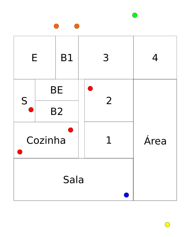

@misterjohn , eu vou preparar um esboço explicando meu cenário.
Os cômodos numerados são quartos.
Mais:
- E: quarto da empregada
- BE: banheiro da empregada
- B1: banheiro 1 (suíte)
- B2: banheiro 2
- S: área de serviço ou lavanderia
Todos os pontos vermelhos são aterramentos TT:
  • Computador no quarto 2
  • Máquina  de lavar na área de serviço
  • Geladeira na cozinha
  • Fogão na cozinha
Atualmente as tomadas mais próximas de cada um desses aterramento o aproveitam.
O ponto verde, no quintal (fundos), é um aterramento TT compartilhado por tomadas de todos os quatro quartos numerados e da área.
Os pontos laranjas são aterramentos TT exclusivos para chuveiro elétrico.
Nessa configuração, sem a equipotencialização, eu temo fazer rede cabeada entre dispositivos aterrados e não aterrados. Temor justificado?
O ponto azul é o QDC.
O ponto amarelo é o relógio.
PS.: as astes laranja e verde estão em solo úmido e externo. Infelizmente as astes vermelhas estão erradamente dentro de casa mesmo*, em solo seco, e por debaixo de cerâmica, tudo chumbado**, sem eletrodutos e caixas de inspeção.
* perigo tensão de passo?
** parece tão errado que dá vontade de desativar... devo?

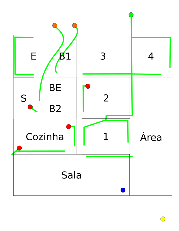

Nas condições atuais do serviço de alvenaria, não seria difícil e caro comunicar o QDC com várias das tomadas de interesse (eletroeletrônicos). Agora, talvez isso ainda não valha a pena, se o prédio (casa) for continuar errado.
Vejam, em verde, na imagem abaixo (atualizada) como passeiam pela casa os lances de condutor verde:
Minha "suposição" é deixar lavanderia, cozinha e chuveiros cada um com seu TT que já existia, colocar DR para chuveiros (e que sempre tiveram TT, cada um), interligar todo o resto num TN-C-S partindo do relógio e depois do QDC, e fazendo o TT de reforço no ponto verde. Fica errado?
3 horas atrás, Ricardov disse:
Mas tem que separar os barramentos de neutro e terra como o @Raphael Venturin indicou, verificar se o aterramento do medidor está adequado e instalar uma caixa de inspeção.
Não está tão longe para corrigir:
Interligar todos os PE e levar ao QDC
Instalar barra PE no QDC
Instalar barra de neutro isolada no QDC
Instalar condutor PE do QDC ao quadro de medição.
Verificar se haste de aterramento do neutro existente está em boas condições (sem oxidação/ferrugem) e tem dimensões de 2,40 m x 5/8 pol ou as dimensões mínimas exigidas pela distribuidora de energia local.
Conectar o PE ao neutro na caixa de medição.
Instalar caixa de inspeção na haste de aterramento.
