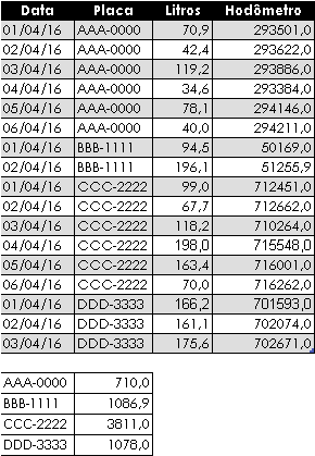

Em uma planilha digito todos os abastecimentos diários e o hodômetro do veículo (imagem e planilha em anexo).
Preciso saber quantos kms os veículos andaram em um período (abaixo da tabela, calculado manualmente). Meu problema é que bato várias placas na mesma tabela, o que faz com que a fórmula =maior(E2:E5)-menor(E2:E5) não funcione.
Eu precisaria relacionar a placa com essa fórmula.
Sem contar que todo dia adiciono em torno de 30 abastecimentos.
Alguém sabe como fazer essa fórmula? Preciso arrumar essa planilha. Se eu for fazer isso manualmente vou levar muito tempo.

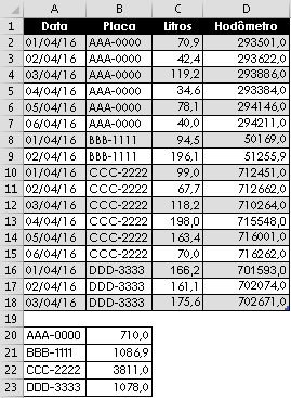

Na imagem abaixo coloquei um exemplo dos dados que digito (A1:D18).
Depois, copio todos os itens da coluna PLACA e tiro as duplicados, para mostrar um resumo dos dados (A20:A23).
Na frente desses dados (B20:B23) eu teria que fazer algo de acordo com o que mencionei.
Nesse exemplo eu fiz manualmente (ex: B20 = D7-D2). Precisaria que ele fizesse automático.
Quando B20 = AAA-0000; Maior(D2:D18)-Menor(D2:D18) (mas considerando apenas os valores na frente da placa AAA-000)

Uma outra solução utilizando as funções MÁXIMOSES(), MÍNIMOSES() e SOMASES().
Tb tomei a liberdade de sugerir um novo campo [km/litro] p/ monitorar o gasto do veículo a cada reabastecimento de forma a indicar alguma discrepância no preenchimento. Com base neste campo acabei reparando q o hodômetro não tinha uma sequencia de aumento natural por data nas placas AAA-0000 e CCC-2222, provavelmente p/ verificar a consistência da solução apresentada. Eu corrigi esta quebra na sequencia p/ ter coerência na coluna [km/litro], mas você pode testar a vontade a fórmula voltando a alterar estas células.
Na totalização adicionei a coluna de [Litros] e [Km/Litro] de forma a fornecer mais informação com os dados disponíveis.
Confesso q não entendi porque o campo da placa está dividido e diferente da imagem da primeira mensagem pedindo ajuda, mas sem problema...
