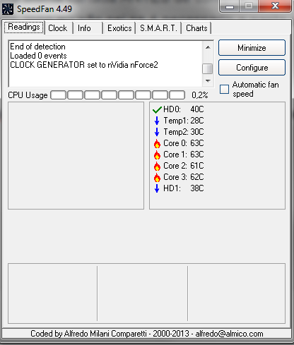

Recomendo utiliza o CoreTemp e o RealTemp para medição de temperaturas e o Afterburner para a GPU.
Veja se a bomba está funcionando ou pode ter algum ar no sistema. Veja se a base está encostando bem no processador (dá pra ver quando se tira e a pasta térmica está espalhada nele)
Seu gabinete é bem ventilado? tem fans?
Irei usar esse programas de agora em diante para ver se muda a leitura. Infelizmente eu não sei ao certo como ver se a bomba esta funcionando ja que nunca tentei mas vou ver se ligo ele aberto para notar alguma coisa.

Agradeço a todos por toda essa informação, acho que o topico ja pode ser fechado ja que o problema parece ser mesmo o WC que não ta dando mais conta, ele pode não aguentar jogos mas pelo menos ele ainda consegue manter o PC ligado até eu comprar as novas peças \o_.
@ILegion bom, você não fez tudo o que deveria fazer, não viu se o CHA-fan está em "disable", não inverteu a posição do fan e o colocou soprando o ar para fora. Depois de fazer essas coisas você teria que otimizar a ventilação do gabinete.
Você corre o risco de comprar outro WC e continuar com os mesmos problemas.
Mas boa sorte aí,
Em 09/06/2016 às 11:50, Contiusa disse:
Ai é que ta, ele sempre me deu menos de 60 Cº de temperatura, agora que ele começou a fazer isso. Talvez seja pela minha ventoinha da frente ter queimado como eu tinha dito embora eu acho que não teria tal impacto... mesmo assim o meu próximo passo vai ser comprar a VGA ja que vou ter que comprar uma hora ou outra pra ver como fica em jogos, depois comprar a ventoinha da frente pois eu tenho que substituir de qualquer jeito e ai que vou ver o WC, pois agora ele mantem a menos de 70 e isso ja garante que meu processador não va torrar... por enquanto...
