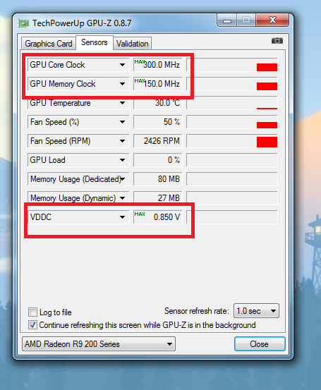

Baixe o GPU-z  a veja como ficam o números dessas abas(ignore os valores do meu print, minha placa esta em idle). e deixo-o aberto e jogue alguma coisa ou rode o bench que está usando. anote os números e compare com o número referência da sua placa (no site do fabricante deve ter)
em idle
GPU Core Clock: 300 MHz
GPU Memory Clock: 150MHz
GPU Temperature: 37/38 graus
Fan Speed (%) 37%
Fan Speed (RPM) 1916
GPU load 0%
Memory usage (dedicated) 116 mb
Memory usage (dynamic) 25 mb
VDDC 0.825
em full
GPU Core Clock: 1000 MHz e quando ela abaixa o clock quando vai a 100 graus como falei ela fica em 450 mhz
GPU Memory Clock: 1200MHz
GPU Temperature: 100/102  graus
Fan Speed (%) 100%
Fan Speed (RPM) 3710
GPU load 99/100% fica em 99/100 quando ela abaixa o clock pra 450mhz também
Memory usage (dedicated) essa parte varia conforme o game
Memory usage (dynamic) essa parte varia conforme o game
VDDC 1.219v quando ela ta usando os 1000mhz ai quando ela baixa o clock essa parte vai pra 0.900v
