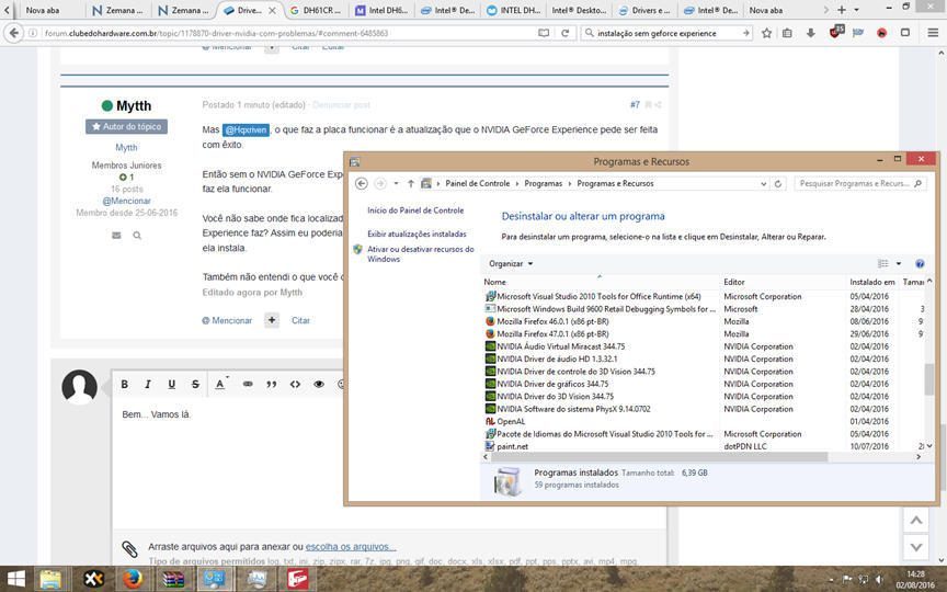

você pode usar a sua Nvidia normalmente sem o experience. (Exceto se você precisa do shadowplay).
Eu estou usando sem o Geforce Experience nesse momento. Coloquei até em anexo pra você ver.
