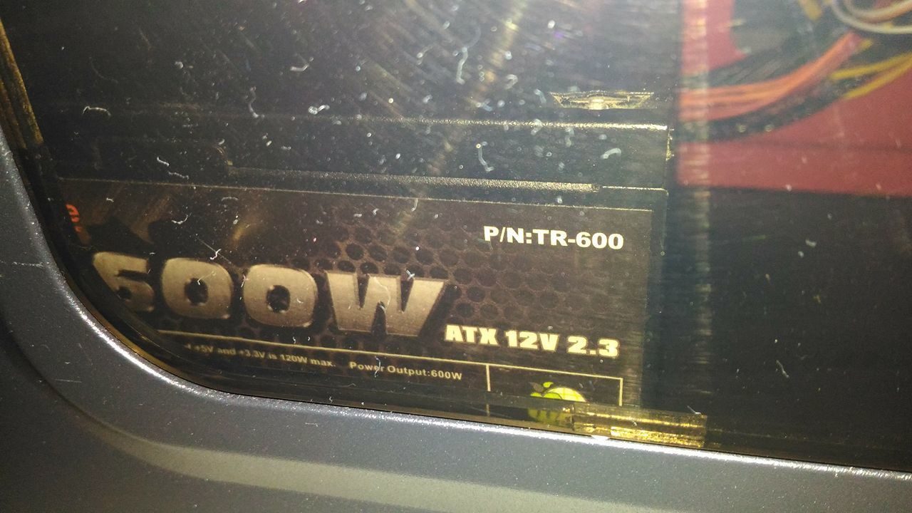

Olha, eu não tenho mais a caixa dela, eu tirei uma foto dela com o gabinete fechado. Conhece essa fonte?
adicionado 1 minuto depois
@ignacho https://www.hardstore.com.br/p/thermaltake-600w-tr2-atx12v-v2-3-tr-600 Acho que é essa, não tenho certeza. Já não tenho mais a caixa.
@ignacho Eu tenho como instalar a placa em casa? Como eu faço? não quero morrer em mais 70 reais com outro técnico com o risco de ele também querer me passar a perna :tw_bawling:. Eu tentei instalar, botei dois conectores de 4 pinos no adaptador que veio na placa para transformar em 1 de 8 pinos e conectei na placa, mas ficou faltando uma entrada de 8 pinos na própria placa.
Não consigo entender...
Segundo a página com as especificações da fonte, ela tem um conector PCI Express de 6+2 pinos e outro de 6 pinos. A princípio, você conectaria o conector de 6+2 pinos na placa.
Daí você pega o adaptador que veio com a VGA, pega dois conectores Molex de 4 pinos da fonte, conecta o adaptador nele e então conecta a outra parte do conector na placa de vídeo.
Suponho que o adaptador seja como este aqui:
O conector de 6 pinos que vem da fonte aí ficaria sem uso...
Entretanto, devo adicionar que esta é uma gambiarra grotesca e até arriscada a apresentar um curto. Se você olhar direito na imagem, vai reparar que estão saindo dois fios de um dos pinos dos conectores. Um conector PCI Express de 6+2 pinos utiliza 3 fios de +12 V (amarelos) mas cada conector molex tem apenas 1 fio de +12 V..
