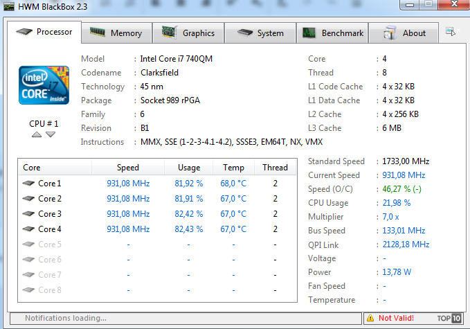

Não sou um perito em hardware, mas meu computador anda ocorrendo vários problemas ultimamente, e um amigo me apontou sobre algo que eu gostaria que alguém me respondesse.
No Standard Speed está 1733,00  Mhz, mas meus quatro cores não passam de 900 e pouco Mhz, isto é normal?
E outra, meu computador rodava os jogos a 60 fps, e de um dia pro outro, tem jogos que mal rodam a 10, e eu já fiz de tudo, trocar pasta térmica, baixar drivers recentes, antigos, simplesmente nada resolve!

Está 931Mhz por que está em IDLE, é como um modo de espera que ele reduz a velocidade para não desperdiçar energia. Ai quando você realmente usa mais da CPU ela entra em STOCk que é quando o processador aumenta o desempenho ao máximo.
Da uma olhada nas configurações de energia e vê se não tem alguma opção de "economia de energia" ativada, isso pode estar limitando seu processador a trabalhar nesse clock.

@v0053054 Seu processador está atingindo 68ºC operando a apenas 931 MHz e sem sequer atingir os 100% de uso nessa frequência. O problema é superaquecimento.

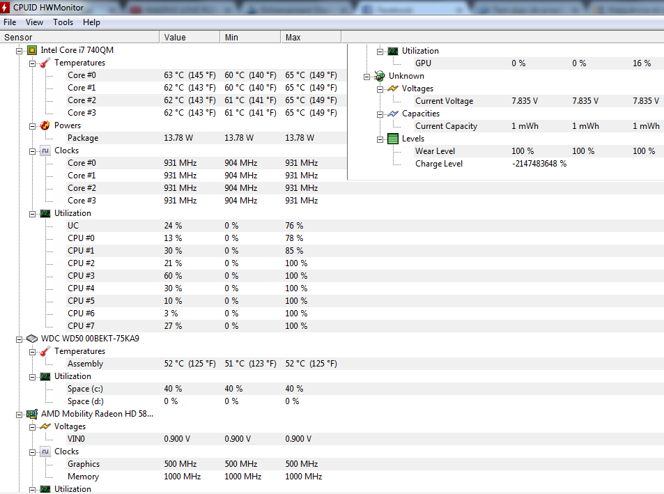

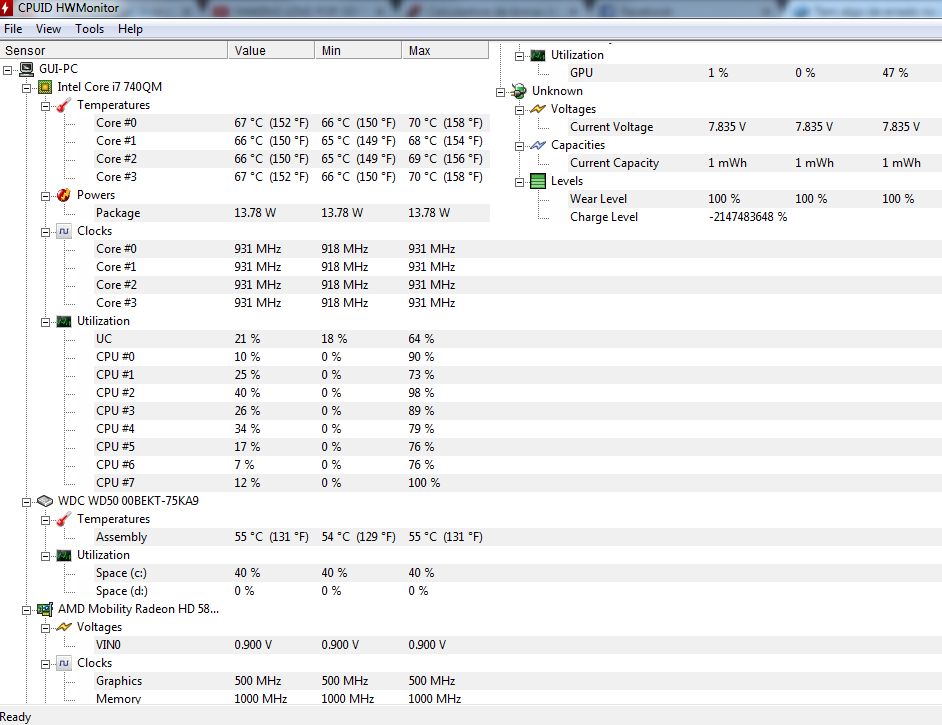

Os resultados foram bem instáveis na verdade, mas ainda sim, não ultrapassando os 900 Mhz!
O primeiro é na área de trabalho e o segundo é com o World of Warcraft aberto.
Mas como eu havia dito, antes chegava a 80 graus sem problema e rodava tudo com o fps ótimo, esse notebook foi feito pra aguentar altas temperaturas, mas agora ele mal aquece se comparado aquele tempo.
