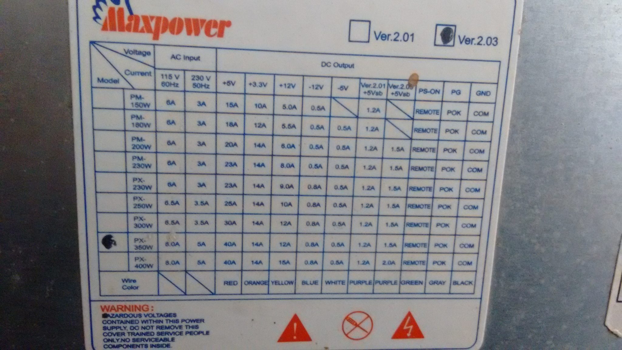

Informe os números de modelo, juntamente com as marcas, das fontes. Se quiser, tire fotos das etiquetas e nos mostre, como já sugerido.
27 minutos atrás, PedraX disse:
Tira fotos dos fontes mostrando a etiqueta da descrição das voltagens de saída e poste.
Coloquei as fotos
Coloquei as fotos
2 minutos atrás, WWG disse:
Coloquei as fotos
adicionado 0 minutos depois
Coloquei as fotos
A primeira etiqueta, se não estiver mentindo, retrata uma fonte de carca de 180w.
A segunda etiqueta é de uma conhecida fonte porcaria, lixo do lixo. Se entregar 150w é muito.
E independente de quanta energia essas fontes entregam, certamente o fazem pessimamente, entregando energia de péssima qualidade e altamente prejudicial aos seus equipamentos.

Dessas duas aí eu confiaria mais na Wise(já tive uma dessas). De qualque forma só dá para confiar nela se for video onboard. Que configuração que vai nela?

Vou conectar coolers, na soma de todos dá 4,75A
Essa fonte serve?

@WWG Não dá para confiar nessas fontes, qualquer que seja o computador.
Essa fonte serve?
Essa fonte serve?

Só cooler? Aí voce poderia até usar fonte 12 V direto.
Qualquer uma delas serve
Sim, mas são vários, por isso vou usa a fonte.
Somando á corrente, dá um valo de 4.75 Amperes

@WWG Você só quer usar para ligar fans?
Sim, é são vários.
  • Coordenador
@WWG Pode usar para esse fim então... Se fosse para colocar em um computador, não recomendaria nem a meu pior inimigo. Para seu objetivo, porém, qualquer uma delas vai servir e tem potência suficiente.
