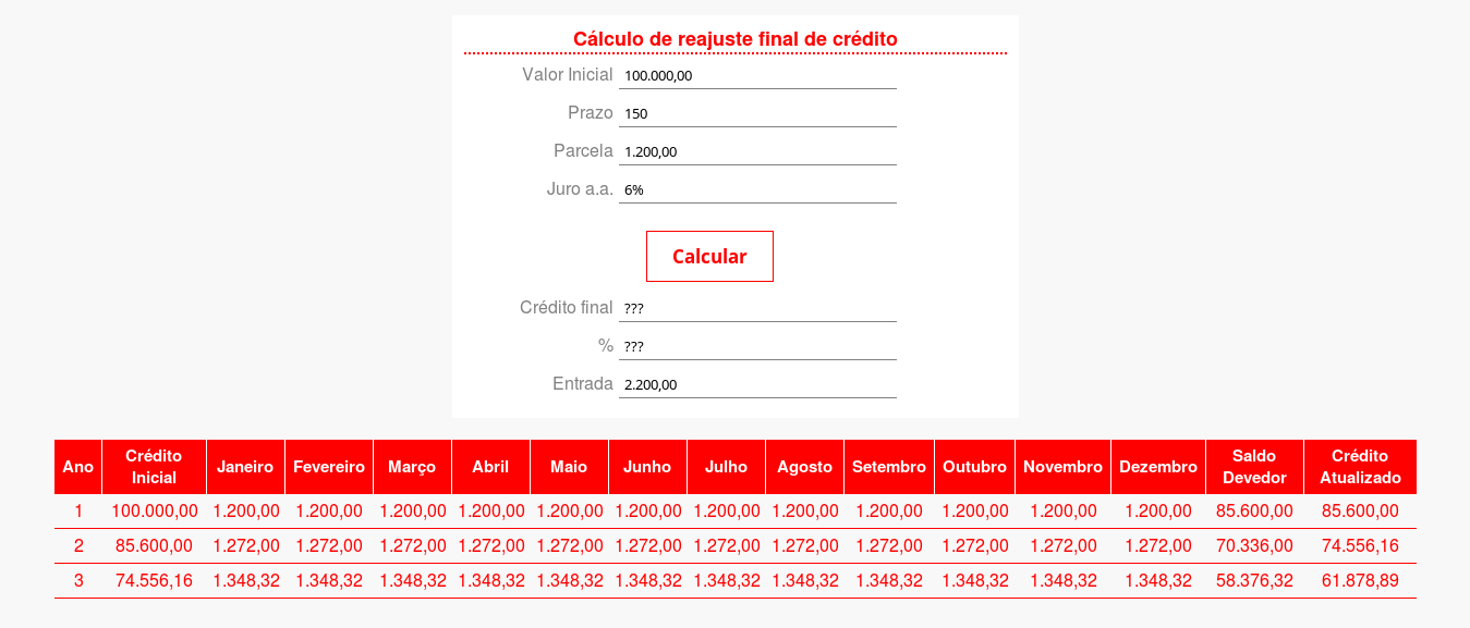

E aí gurizada, beleza? É o seguinte... como eu faço para criar uma tabela dinâmica apenas para consultar? Há alguns campos e o que vai controlar a tabela será o campo prazo (este determinará quantas linhas terá a tabela) e o campo parcela ( este preencherá todas as células da tabela ). Como faria um loop para isso acontecer? Lembrando que não há necessidade de php, banco de dados nem nada, apenas o html e javascript puro.tabela.png
  • Moderador
@Felipe Paz Olá,  bom... só com estas informações fica meio complicado. Tem como dar uma explicação mais completa?
De onde vem os dados provenientes? Se for um xml ou json, você pode usar o javascript e adicionar dados em uma tabela...
Se possível, seria interessante postar a sua estrutura desta parte mostrada em imagem.
PS: o CSS é adicional, só se você quiser postar também.
@DiF Os dados vêm e são processados na mesma página. Como vai funcionar: eu insiro o valor do crédito inicial no primeiro campo, o tempo do prazo em meses, o valor da parcela e o valor do juro anual (este eu converto para juro mensal). Ao clicar no botão calcular, gerará uma tabela calculando os reajustes com bases nos campos preenchidos. Na imagem abaixo eu inseri valores manualmente pra exemplificar como ficaria a tabela gerada pelo jquery. Veja bem, as linhas da tabela, serão geradas com base no valor do prazo. Portanto, se o prazo ( em meses) é de 120 meses, o cálculo é 120 / 12, resultando, então, em dez linhas na tabela, preenchendo cada célula com o valor da parcela reajustada anualmente em 6%, no exemplo da foto. Seria mais ou menos isso. O meu problema é só fazer esse loop que pega as informações e popula uma tabela. Se fosse no php, sei fazer tranquilamente, mas como isso é só uma ferramenta básica que to fazendo aqui no escritório pra ajudar no cálculo do reajuste dos juros, não é interessante ter que instalar algum servidor em cada computador ou até mesmo fazer o meu computador de servidor.tabela.png
  • Moderador
@Felipe Paz Então, basicamente o que você vai fazer ali é pegar os valores dos campos fazer seus calculos.
Para criar a tabela, você pode criar um json e adicionar linhas  na tabela.
Veja um exemplo: http://pt.stackoverflow.com/questions/56362/jquery-tabela-dinâmica
Na resposta do usuário Tobias Mesquita,  ele mostra como pega os valores do formulário e cria um json e usa os atributos  attr e append para incluir linha a linha.
Veja que ele monta as "TD" da tabela dentro do javascript.. Mas no caso dele, usou o atributo do HTML 5 que é os "data-attribute"
Existem outros modos também para montar a tabela dentro do jQuery.  Recomendo começar por aí nas suas pesquisas!

E esse é o jquery simples por enquanto pra pegar os valores dos campos

Fiz algo rápido apenas como ideia. Acho que dá pra fazer mais ou menos assim...

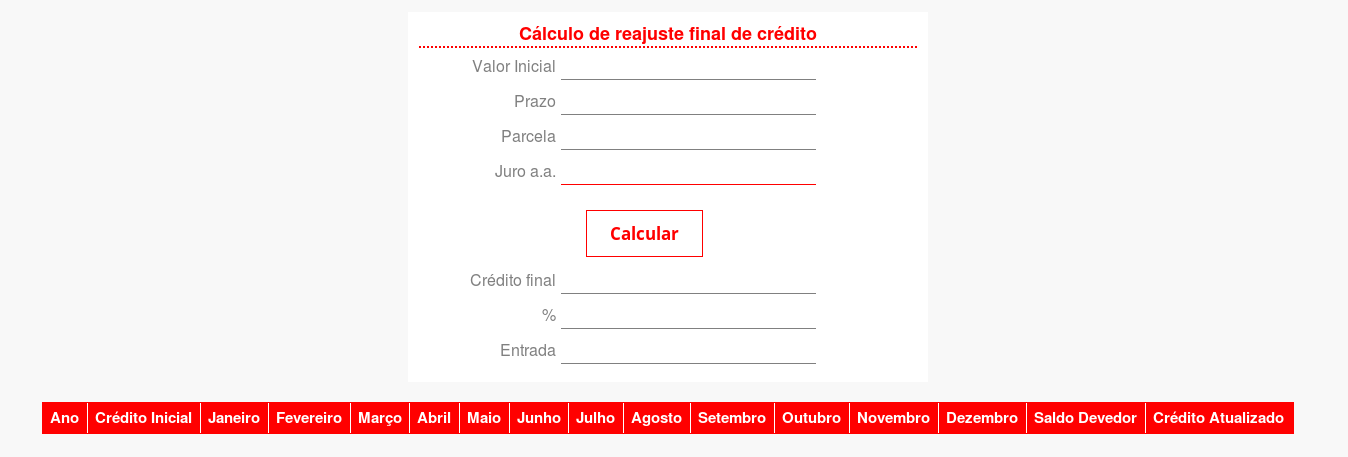

Sua tabela ficaria assim com o tbody vazio de início:
<table id="tabela">
  <thead>
    <tr>
      <td>Ano</td>
      <td>Crédito Inicial</td>
      <td>Janeiro</td>
      <td>Fevereiro</td>
      <td>Março</td>
      <td>Abril</td>
      <td>Maio</td>
      <td>Junho</td>
      <td>Julho</td>
      <td>Agosto</td>
      <td>Setembro</td>
      <td>Outubro</td>
      <td>Novembro</td>
      <td>Dezembro</td>
      <td>Saldo Devedor</td>
      <td style="border-right: none;">Crédito Atualizado</td>
    </tr>
  </thead>
  <tbody>
  </tbody>
</table>
O evento do botão seria nessa ideia aqui: Coloca um toggle() na tabela quando for mostrar os valores só pra ficar um pouco elegante...
$('#calcular').click(function(){
  //faz todo calculo e concatena dessa forma...
  var html = "<tr>"+
      "<td>1</td>"+
      "<td>100.000,00</td>"+
      "<td>1.200,00</td>"+
      "<td>85.600,00</td"+
      "<td>85.600,00</td>"+
      "</tr>";
  $('#tabela > tbody').append(html);
Os cálculos você faz aí com base nos campos...
Foi isso que entendi... era isso mesmo?
