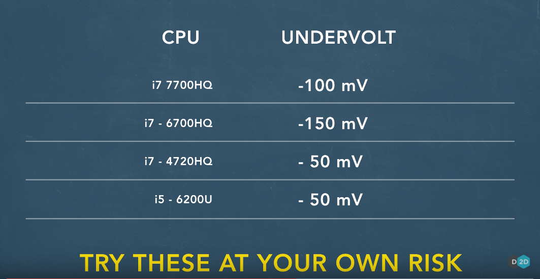

@Tops Acabei de ver! muito esclarecedor, não perece ser complicado aplicar a pasta térmica... Vou pesquisar e comprar essa Noctua NT-H1 que o colega @GGCL comentou. Sobre o undervolting, o cara do vídeo comenta que quando dá tela azul é quando você descobre o limite de undervolting, isso não gera nenhum problema? ou é melhor seguir de acordo com a referência que ele colocou?
@bastianmeyer
A "pasta" é tipo essa sim, só que não conheço a qualidade dessa que você mandou. Os vídeos que eu vi são americanos. Basta procurar no youtube por CPU Delidding ou 7700k Delidding que você vai verificar tudo que eu estou falando. É o processo bem arriscado como o @Tops mencionou, mas pode trazer resultados surpreendentes se fizer com muito cuidado e sabedoria. No caso de notebooks, as CPUs e GPUs não vem com o IHS, o cooler "senta" diretamente no chip. Tem alguns vídeos desse "Liquid Metal" em notebooks também, inclusive um dos que o dono utilizou fita isolante foi em um Dell XPS.
A pasta térmica regular NH-T1 da Noctua também é uma boa opção, mas não consigo vislumbrar mais do que 5ºC de diferença em full load.
Quanto ao undervolting, não é tão simples assim. Essa ideia de que só chegou no limite de undervolting quando deu tela azul é uma ideia MUITO ERRADA.  Bem antes de gerar uma tela azul, no processo de undervolt, a CPU começa a errar cálculos que podem ou não influenciar no uso. Então para verificar se um processador está estável ou não, é necessário uma bateria de testes. Quando eu fiz overclock no meu desktop, eu aumentava de 25 em 25mv e rodava 32 horas de Prime95 para garantir de que estava tudo certo, e por incrível que pareça, quando tentei empurrar meu FX-8350 de 4.8Ghz para 5.0Ghz, em uma tensão consideravelmente alta mas com a temperatura controlada, eu obtive um erro após 24h de Prime95. Eu ignorei esse erro e mesmo o computador ligando normal, comecei a ver uns erros esquisitos como documentos .docx corrompidos e, em raras exceções, telas azuis. Quando retornei para 4.8Ghz os problemas sumiram. Isso ocorre pois a CPU pode errar cálculos importantes como a posição de memória que será lida/escrita, podendo corromper arquivos que mais tarde serão escritos em disco, ou pior ainda, um processo importante pode tentar acessar uma posição inexistente e lançar uma exceção que não é possível de ser contornada/tratada, causando a tela azul e fazendo com que o sistema reinicie.
Eu tentei fazer undervolt nesse i5 7200U utilizando o Intel XTU e não obtive sucesso. Ao abaixo algo próximo dos -60mv, eu tomei uma tela azul, e em torno dos -40mv o Prime95 já acusava erros esporádicos, e além de tudo, não houve redução de temperatura perceptível. Claro que cada chip é diferente devido a loteria do silicio, mas creio que nem o melhor dos 7200U consiga algo significativo.
Não iria por esta referência não. E sim, iria testando. Me parece razável que o valor ideal fique próximo do 6200U, pois são bastante parecidos. Cabe aí uma pesquisa na net. Com certeza muita gente já fez isso.
Acredito, ainda, que a tal da tela azul só dará em cargas mais intensas. Ele fala no vídeo sobre um programa para fazer teste de stress na CPU. Já o usei, mas não lembro o nome (termina com 95, e a interface é tipo Windows95 mesmo hahaha). Inclusive, recomenda que se teste por longos períodos (tipo uma noite inteira). Me parece que, quando der a tal da tela azul, "já passou" do limite do processador. Lembre-se que podem haver quedas de energia, oscilações na fonte, etc. Por isso, deixe uma gordura. Este não é um trabalho imediatista. Você deveria medir as temperaturas (ambiente e do processador) isolando variáveis externas antes de começar a mexer também. Vai dar trabalho!

@bastianmeyer Moral da história: undervolting, apesar de não ser tão arriscado quanto possa parecer, é algo sério.
Só mexa se realmente for necessário.
@Tops @GGCL Pessoal, muito obrigado pelos relatos e por esclarecerem tantas dúvidas! :thumbsup: Realmente, parece ser mais complexo do que mostra no vídeo haha. Creio que no máximo irei colocar uma pasta térmica para diminuir alguns graus, talvez já ajude bastante.

povo, minha experiência com o undervolting:
fiz um teste e coloquei de cara a mesma tensão que o cara do vídeo usou como referência. após alguns dias de uso, a máquina congelou, na maioria da vezes rodando o CSS. Desfiz a alteração, desinstalei o programa da intel e tudo voltou ao normal, ahahah.
Em breve vou trocar a pasta térmica e relato o resultado.
