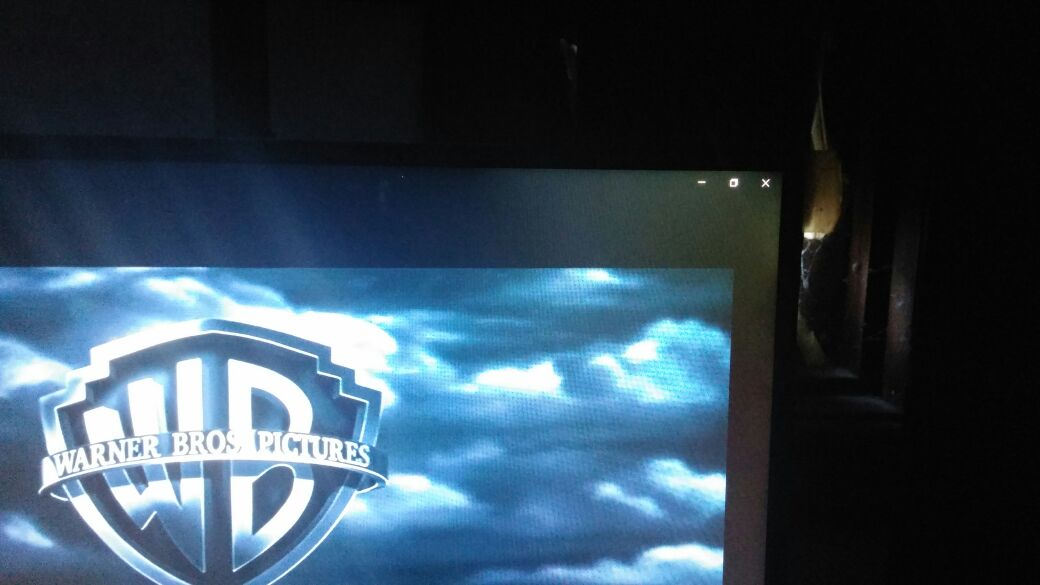

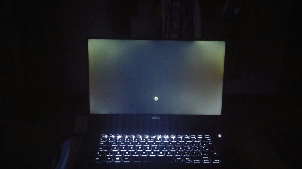

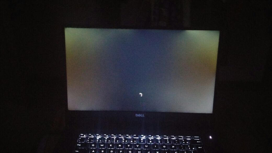

Galera, esse Dell Inspiron 7560 15 polegas está sendo um estresse para mim... Problema de lightbleed/backlight horrível. Recebi o primeiro no dia 14/06/2017 e veio com problema e solicitei a troca imediata... chegou hoje (27/06/2017) o novo notebook e o problema veio piorado, inacreditável. Vejas as fotos.
As três primeiras fotos são do primeiro notebook e as três últimas fotos são do mais novo notebook.
Primeiro Notebook, bem mais simples.

Segundo Notebook

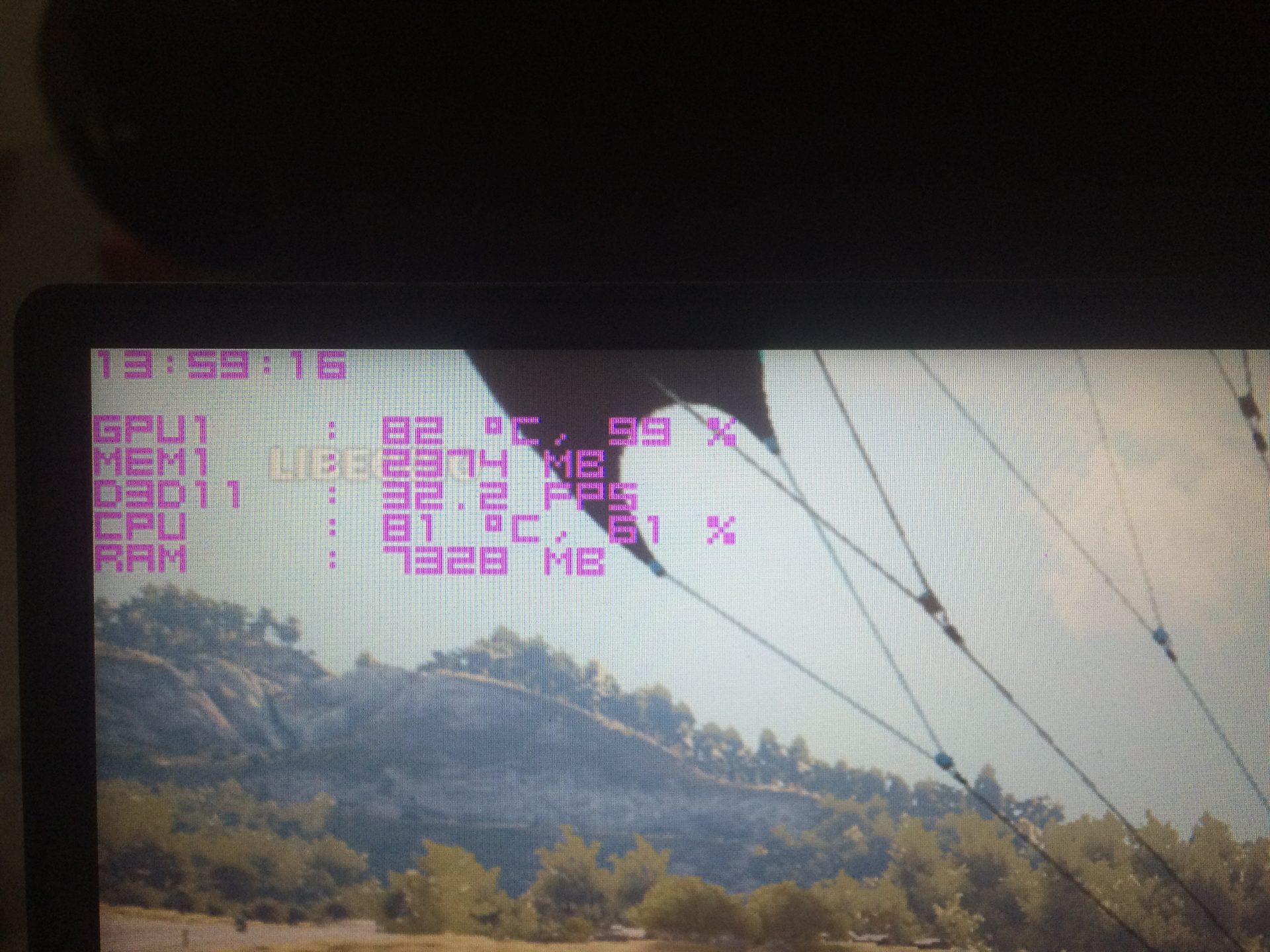

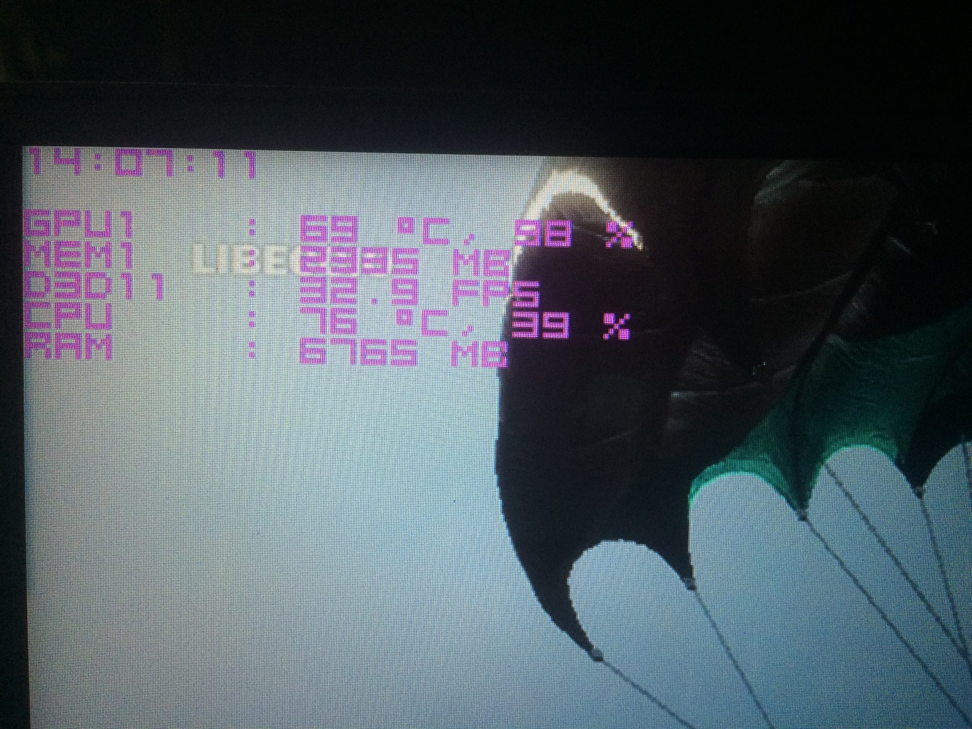

Amigos, seguem as fotos que tirei do testes rápido que fiz agora a pouco.
Joguei por mais ou menos 5 minutos o game Just Cause 3 (que é o que mais exige do laptop) e com o SpeedStep desligado, consegui segurar o FPS entre 25~40 frames, mas com um aumento de temperatura considerável. Já com o SpeedStep ligado, o FPS variou entre 15~35 frames, mas com a temperatura estabilizada entre 68~70ºC na GPU. Depois vou fazer uns testes com o HWMonitor pra ter mais precisão no teste.
