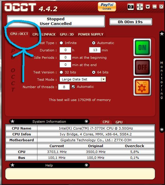

@Contiusa Fiz o teste aqui, esses são os resultados, chegou a ter pico de 80°, mas na maior parte do tempo o teste rodou entre 65°~~71°, se quiser te mando os resultados do OCCT por e-mail ou chat, só chamar lá. E a temperatura eu peguei pelo Google aqui da cidade mesmo, não tenho ar condicionado, senão poderia informar com maior precisão.
@Nicholas Augusto Fulber é, o Climatempo está indicando a mesma temperatura do meu quarto, que é uns 2-3ºC mais quente do que a sala. Não é o ideal, mas pode se basear por 25ºC.
A questão é que o Raijintek Themis Evo e o Hyper 212X ficariam com a máxima de 68ºC na sua casa com over de 4.2Ghz (provavelmente o clock que o i7-4790K atinge nos quatro núcleos ao mesmo tempo). Mas são micros diferentes, memórias diferentes, etc. Mas, de qualquer forma, 12ºC é muita coisa mesmo.
Mas se não passar de 70ºC em jogos, tranquilo. Só fique ligado no verão, porque se começar a passar de 75ºC, seria melhor trocar o cooler por um de melhor qualidade.
adicionado 1 minuto depois
@Nicholas Augusto Fulber como fica o clock do processador durante o teste do OCCT?
@Contiusa O clock ficou em 4.2 Ghz, Vcore em 1.284 V.

Mas ele bateu em 80ºC com uma temperatura ambiente já bem amena. Mesmo que em jogos fique abaixo de 70ºC (que já não é uma temperatura boa, especialmente para um cooler de 150 reais), se chegar o verão e começar a passar dos 75ºC, é melhor trocar.
