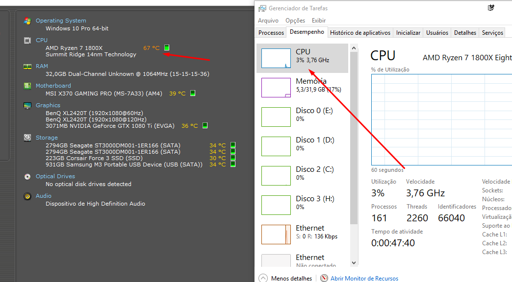

Foi durante um filme de 2h, esse pico é de cada núcleo, o windows, como já vi, sempre lança a carga em núcleos e fica "pulando" de um para o outro, por exemplo, no teste cinebench, o load fica em um apenas, porém, fica pulando de núcleo, mas não sei porque.
É, estranho mesmo.

Acabei de reinstalar, realmente ficou mais frio.  Minima de 29 graus e maxima de 51 graus quando renderizo. O problema sao os MHz que caíram para 3.2Mhz.
Nunca fiz esse Load Optimized Defaults, vou dar uma olhada como funciona e aviso se deu certo.
@Marco Aurelio Caum você pode colocar um pouco menos de pasta (se bem que não faz muita diferença). O Load Optmized Defaults está na mesma janela de salvar o BIOS. Isso é para deixar tudo no padrão de fábrica. Sem fazer isso, não adianta ficar mexendo muito, porque parece que você mudou as coisas sem saber. Ele não pode ficar preso nos 3.2Ghz. Isso também é clock de processador de servidor. Não dá para tirar como referência.

Ainda nao achei o LOD mas peguei um print com informação do CPU.
La na bios os MHz parecem normais mas quando inicio o Windows ele fica com esses 3.2MHz597ea2023c3e7_MSI_SnapShot_001(2B).thumb.jpg.c9ac9053a482b64e75f70ddec4cfdf3a.jpg

Outra coisa que me ajudaram e que melhorou bastante foi mudar o modo de energia. Passei para o modo Equilibrado e precisei configurar o gerenciamento de energia do processador manualmente para ele estabilizar, uma vez que ele estava travado no Mhz que comentei a cima.
