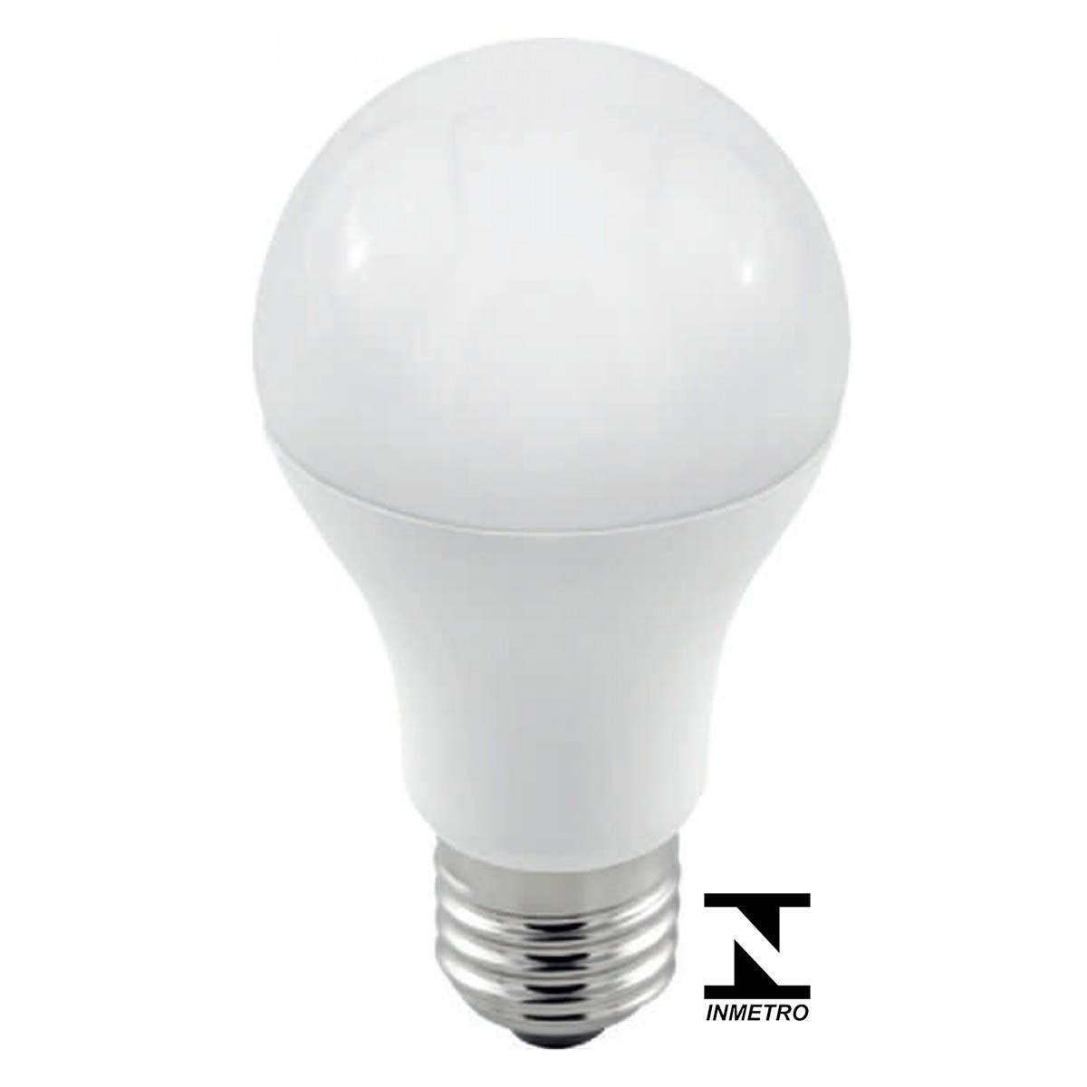

@Tmk8532 A lâmpada que você deve estar se referindo é igual a essa abaixo né?
O reator dela fica na base da luminária, tenho uma aqui encostada, não achei viável nenhum tipo de adaptação!
