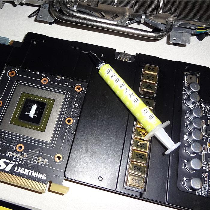

Essa GC-Extreme é melhor que a Cooler Master Gel Maker? Porque a condutividade térmica dela é menor que a da Cooler Master...
