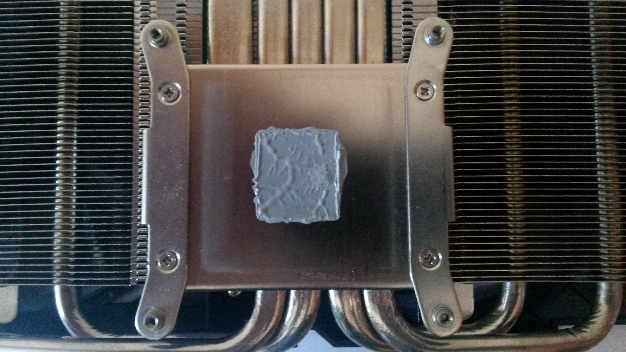

Depois de duas semanas de "parto", a pasta nova chegou.. Hoje cedo, desmontei a placa pra ver a situação e estava assim..
Não sei isso que parece uma bolha, foi no desmonte ou tava assim, pois lembro de usar um gota no meio da GPU e deixei a pressão do dissipador, fazer o resto..
Enfim, aquele viscosidade da MX-4, sumiu.. O centro da GPU e do dissipador, foi fácil limpar.. As bordas foram um perrengue, pois virou uma massa cinza grudenta.. Já é a terceira ou quarta vez que faço isso na 770 e nunca tinha acontecido isso.. Vou ver com a Mastergel, como fica..

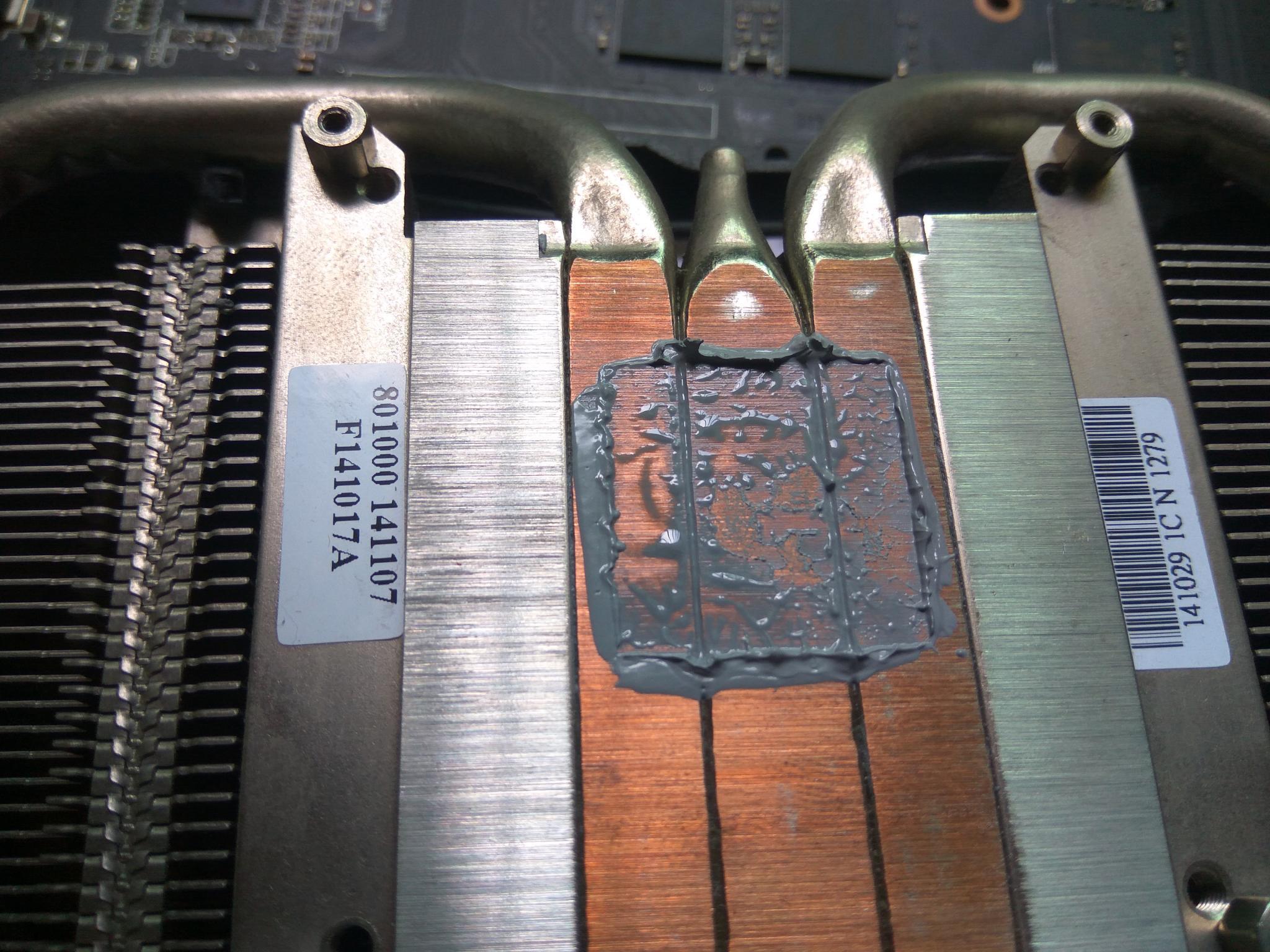

Pra mim, essa bolha parece que estava lá, porque veja na foto do dissipador que no local da bolha a textura parece estar mais seca... É como se a pasta tivesse secado... Vamos ver a minha quando abrir...

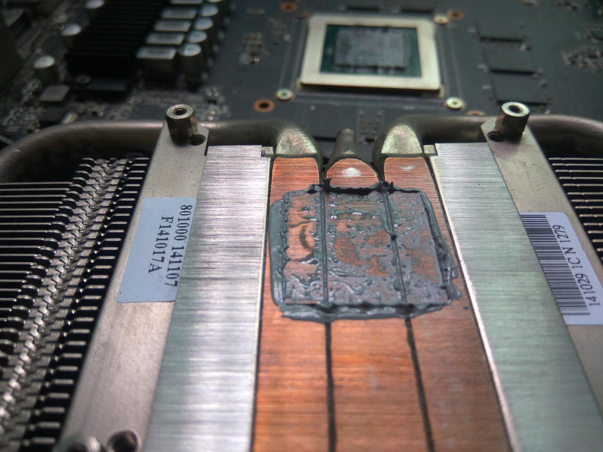

Pessoal, chegou hoje a Master Gel Maker da Cooler Master e fui fazer a troca na GTX 970 Strix e tirei fotos de como estava a pasta aplicada (Arctic MX-4) logo que retirei o dissipador:
IMG_20171212_140713.thumb.jpg.542b26d3ca9ea5cf7061b0123fbbd355.jpgIMG_20171212_140751.thumb.jpg.c9b9637eabc895da1ed30e6e41b1598d.jpgIMG_20171212_140812.thumb.jpg.7cce4d75967703a7098eff0ef56a7669.jpg
Como vocês viram, a pasta secou em uma parte do die da GPU e essa mesma parte seca pode ser vista no dissipador. Então o que aconteceu com o @RS Faria se repetiu, e no meu caso estava ainda pior, sendo que a pasta só tinha 2 meses de aplicada nessa GPU.

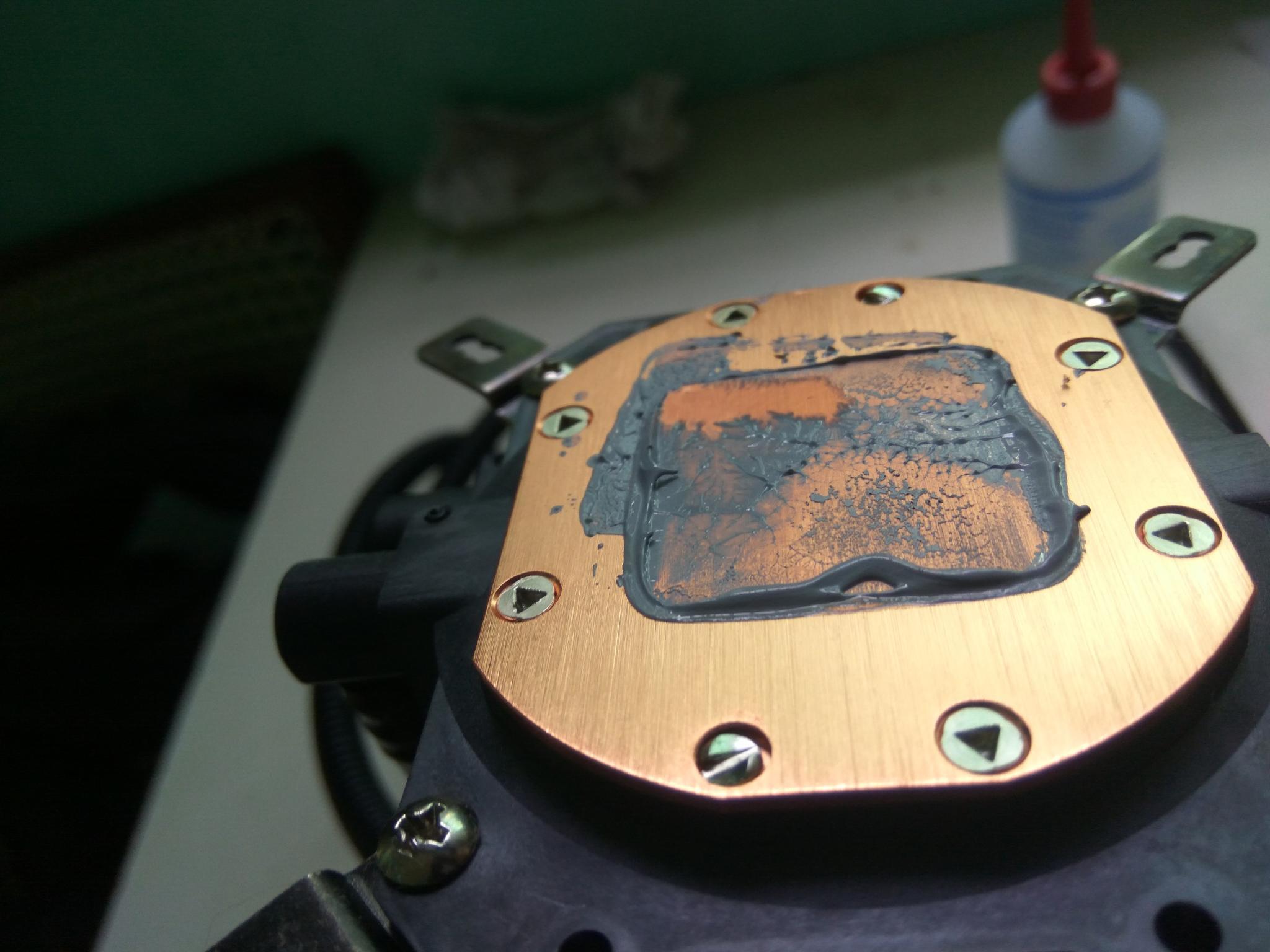

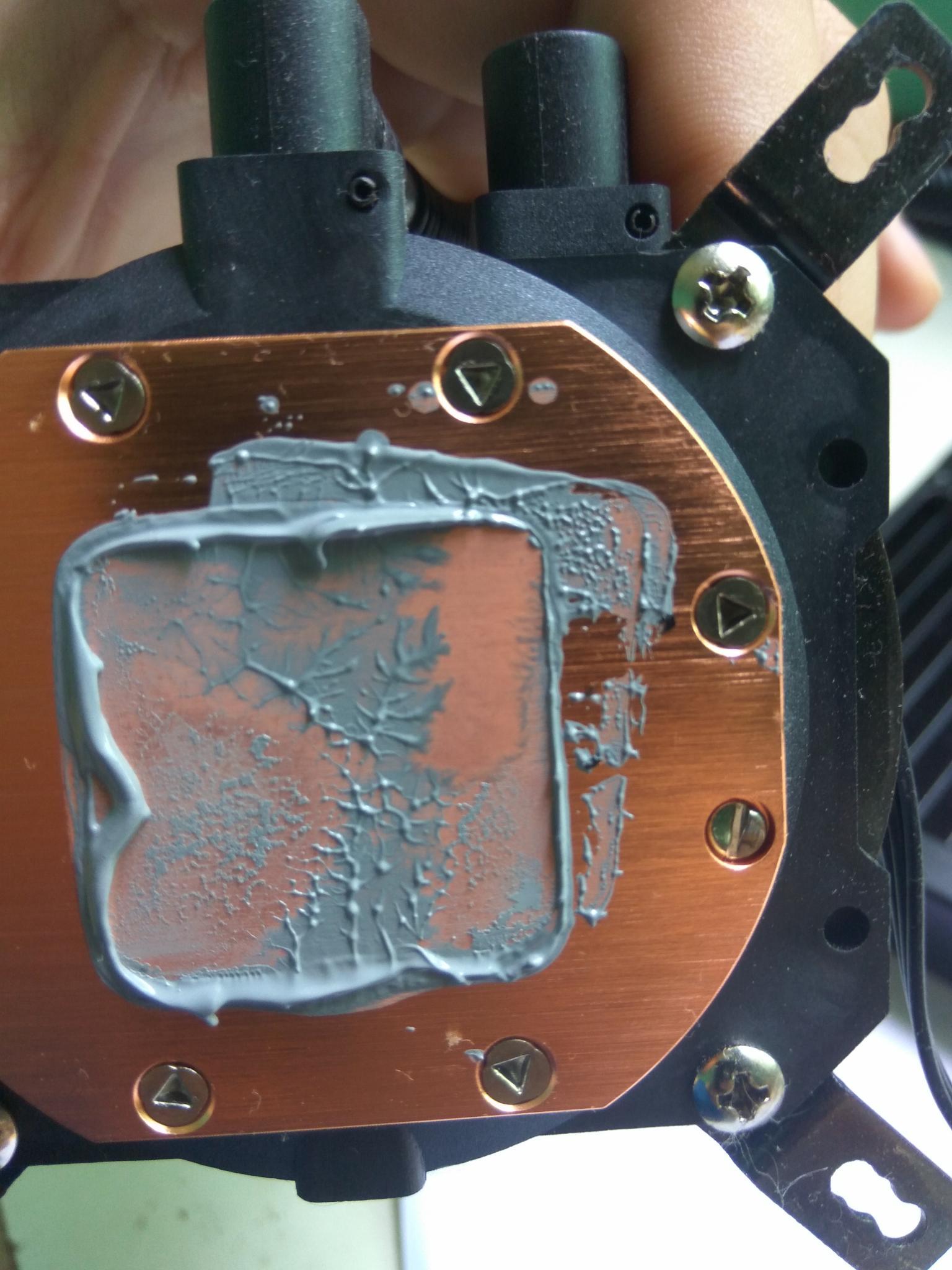

Curioso com esse fato resolvi também retirar o bloco do Water Cooler do CPU e ver como a pasta (Arcticx MX-4) estava após 5 meses de aplicada, e para minha surpresa foi isso que encontrei:
IMG_20171212_143321.thumb.jpg.8d83c515953a3a4025a751e07c6c9859.jpgIMG_20171212_143403.thumb.jpg.f044e364689145c150719e749b30f18a.jpg
Então, acho realmente que essa pasta é falsificada como o @Contiusa e o @adcarvalho sugeriram que fosse, ou algum lote com problemas dessa pasta. Porque minha GPU roda no overclock diário, mas meu CPU é bloqueado pra overclock, então não acho que ele produza calor suficiente pra ultrapassar o potencial de dissipação dessa pasta.

Não não, o bloco do WC ficou com duas marcas porque as mangueiras dele são rígidas, e por isso na hora de tirar ele acabou encostando no processador em outra posição. Eu instalei esse WC em Agosto, e somente agora em Dezembro o retirei para ver a pasta térmica. Veja nessa mesma foto do bloco do radiador que a pasta está completamente seca na parte inferior. Isso nunca aconteceu com a Arctic Silver 5 que usava antes da MX-4, e olha que passei 2 anos sem tirar o cooler do processador (na época era um i5 4570), e só tirei quando fui fazer o upgrade para o i7 4790.

Bem, amplie as fotos que você verá. Foi justamente por isso que inseri as fotos. No caso da GPU, bem no centro, ela estava seca e sem brilho algum, parecia com argila seca, meio rachada, e o mesmo apareceu na parte inferior do bloco do CPU. Ela estava seca, opaca, rachada igual argila, e eu só vi pastas assim antes em notebooks de clientes que nunca haviam trocado pasta térmica com uns 6 anos de uso.
Achei muito estranho uma pasta ficar assim com 5 meses de uso no caso do CPU e 2 meses de uso na GPU.
As temperaturas na GPU estavam preocupantes, batendo os 80ºC, o que não é normal nesse modelo, porque quando a pasta é nova ela fica ali rondando os 70ºC. No CPU eu notei um pequeno aumento de temperatura, pois logo que apliquei a pasta ele trabalhava entre 55ºC e 60ºC, e após 5 meses estava chegando aos 63ºC, mas foi uma diferença pequena e também de clima, então não atribuí nenhum problema de temperatura nesse caso, apenas secura da mesma.
Pra ficar mais fácil olhe nessas fotos onde delimitei onde a pasta estava seca (ela não secou por inteiro, mas em partes):
