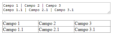

Galera, alguém sabe algo em JavaScript (Puro) que transforme valores de uma textarea em uma tabela utilizando " | " para separar colunas (<td>) e o enter/ quebra de linha pra separar a <tr> igual está na imagem abaixo (Obs: Será através de um botão onclick que será feito essa transformação, não está na imagem porque foi só pra ilustrar mesmo)
