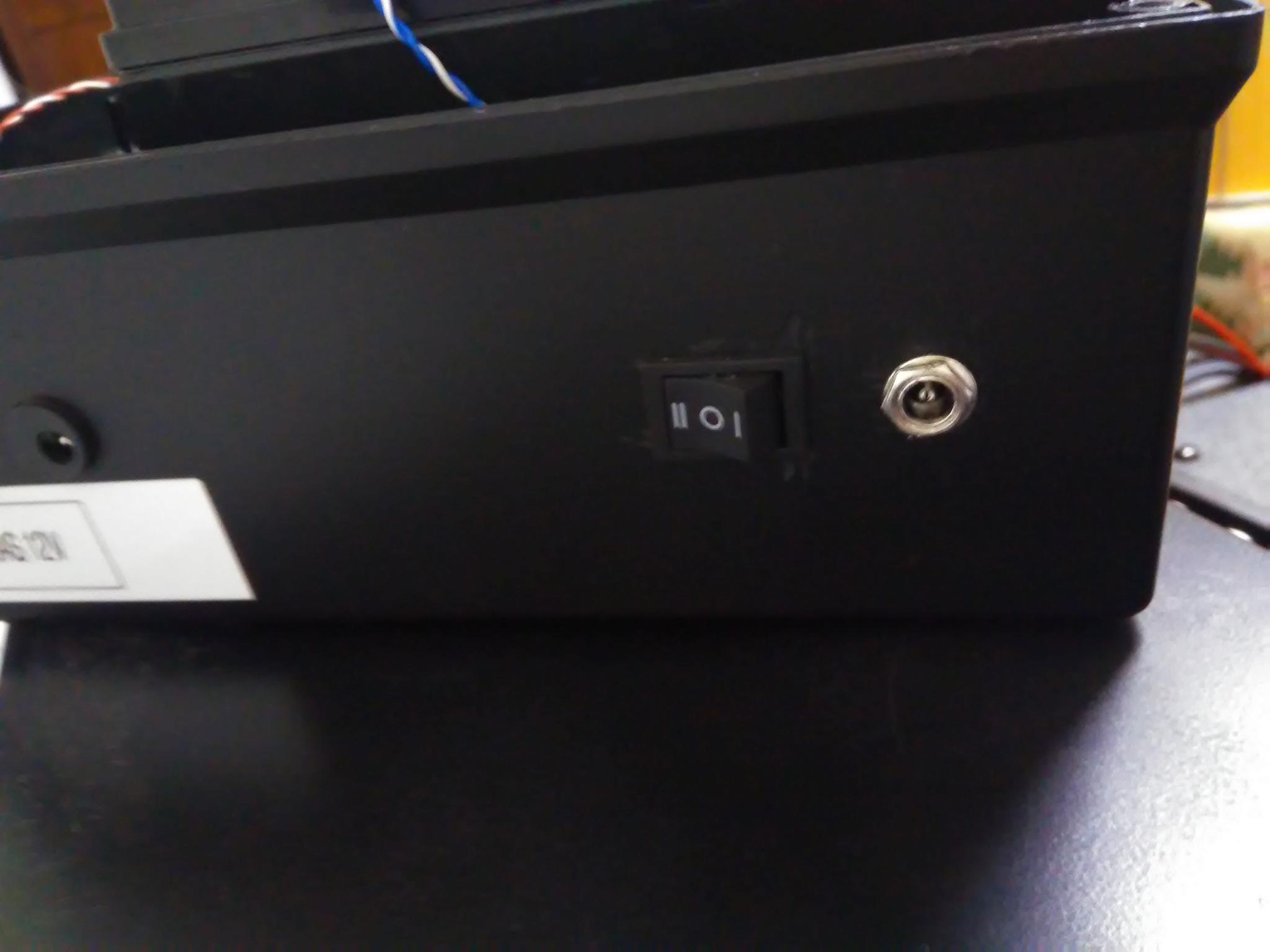

A implementação que fiz nas últimas semanas foi inserir uma chave com três posições: fonte externa do adaptador 12v para os casos em que quiser usar uma corrente alternada / bateria 12v / desligado. Numa dessa coloquei um P4 fêmea ao lado da chave seletora, veja como ficou:
