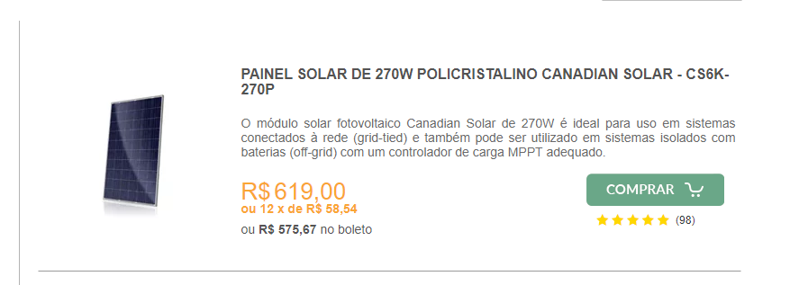

Para começo de história, um painel de 270 watts.
O painel precisa de um tipo de regulador (Controlador de carga) para regular a tensão (tensão) que vai para a bateria.
Para um sistema de 12VC, pode ser usado um tipo que se chama controlador PWM.

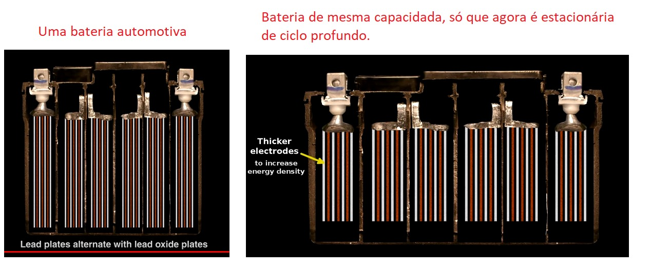

Completando a resposta acima, procure por baterias estacionárias. A construção interna delas é diferente das usadas em carros/caminhões (automotivas), são mais apropriadas para sua necessidade.

Segue um vídeo interessante que explica as diferenças entre as baterias automotivas e estacionárias:
https://www.youtube.com/watch?v=1IXMmvPngBQ&

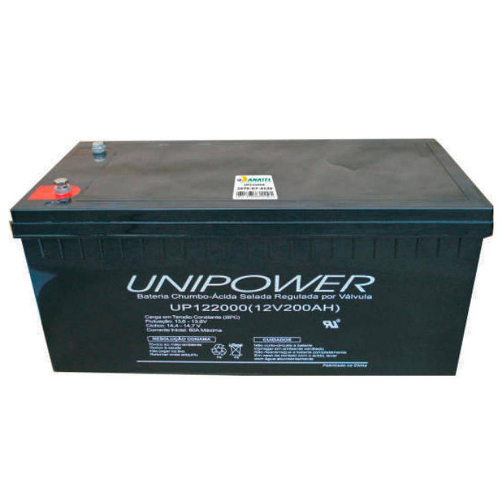

E já que o papo está em baterias, o conceito de carga de estacionária em 10% Ah é muito disseminado, mas em sites produtores de baterias é comum apresentarem curva de carga com 20% de Ah. Considerando as ineficiências e o fato do fim ser mais lerdo, isso nos daria 6h para razoável recarga caso a bateria estivesse completamente descarregada.
https://www.robocore.net/upload/ManualTecnicoBateriaUnipower.pdf
Este link é das baterias Unipower, no início da página 8 tem um gráfico de recarga a 0,2C de corrente.

E tem outro detalhe que eu estive vendo lá no vídeo:
Eu não tenho visto esta diferença no alongamento nas baterias da marca freedom, o que pode significar que as placas de chumbo das baterias freedom são iguais às placas das baterias automotivas.
Leva a crer que as da marca freedom não possui nenhum reforço para fazer jus ao nome estacionária.

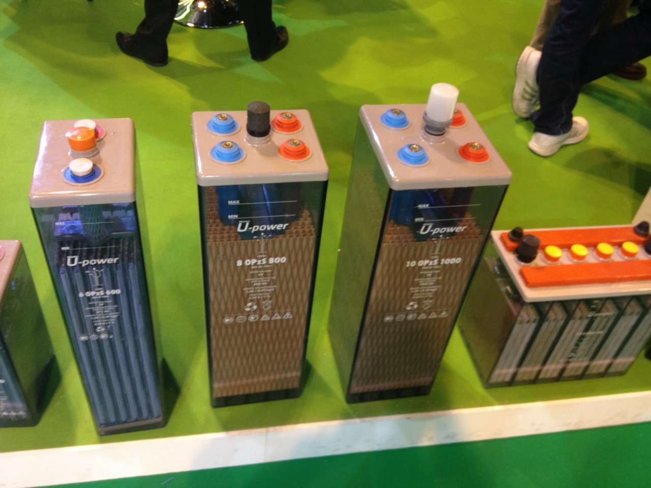

Pois quando são baterias de alta qualidade como as de padrão OPZS, são muito caras.
Só para o senhor ver:
Eu orcei um conjunto OPZS de 24V por 200AH e ficou em R$7.838,40
Este conjunto que orcei seria a mesma coisa que 12V por 400AH
Pois o que muda é a organização do conjunto.
Portanto, uma bateria de 12V por 400AH neste padrão estacionária OPZS também custa R$7.838,40.
Não tem nenhum custo benefício. Embora durem mais de 10 anos.

Para um painel como este da foto qual controlador devo buscar? Pode ser de 10A ou 20A, ou mais?
E esse painel é suficiente para aquelas necessidades que eu falei?
