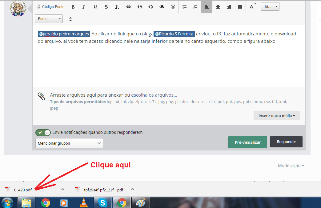

amigo ricardo não consegui acessar o esquema,,será que é minha internet?
adicionado 9 minutos depois
@Ricardo S Ferreira não to conseguindo acessar o esquema amigo,,não sei porque.
