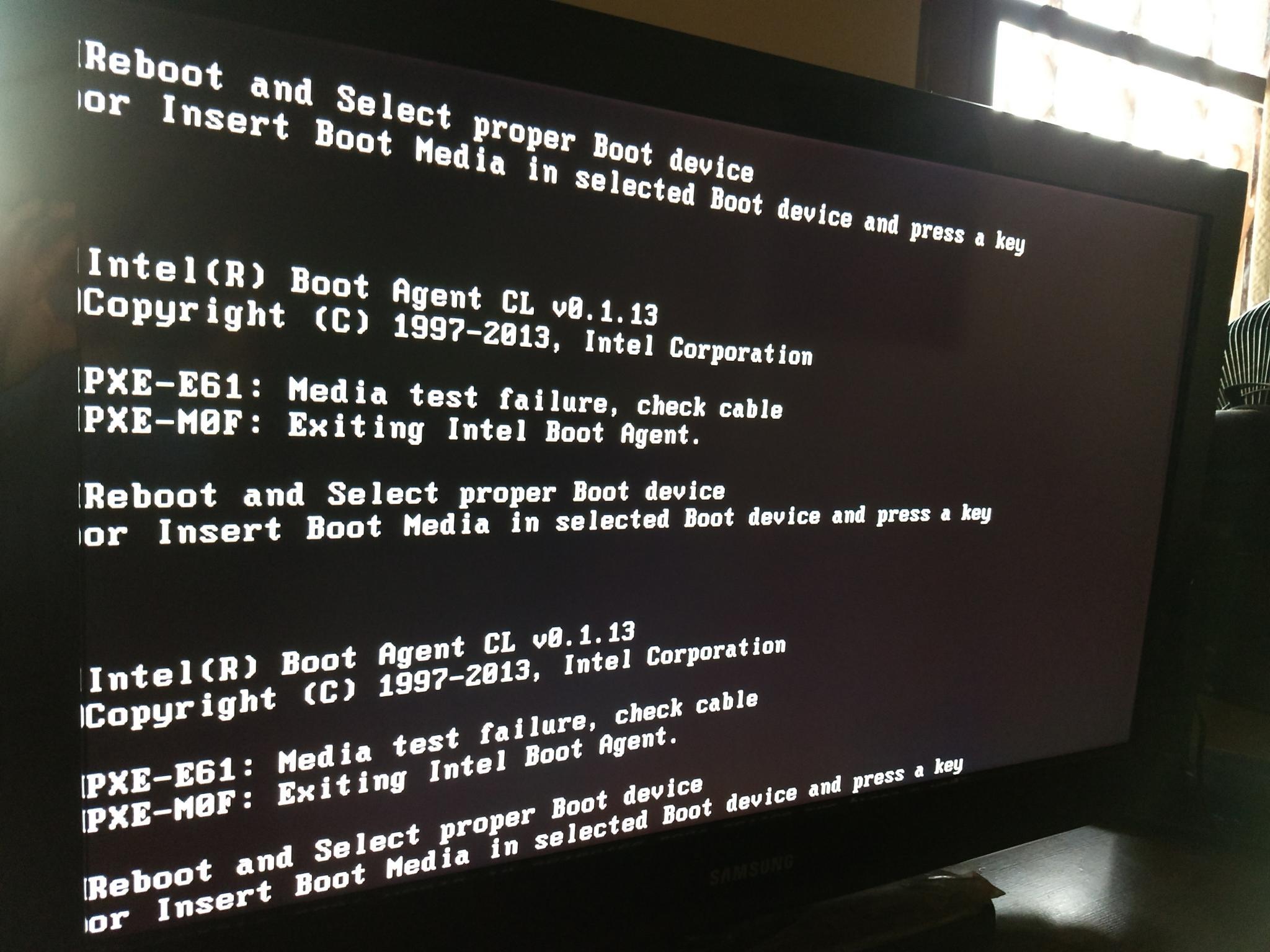

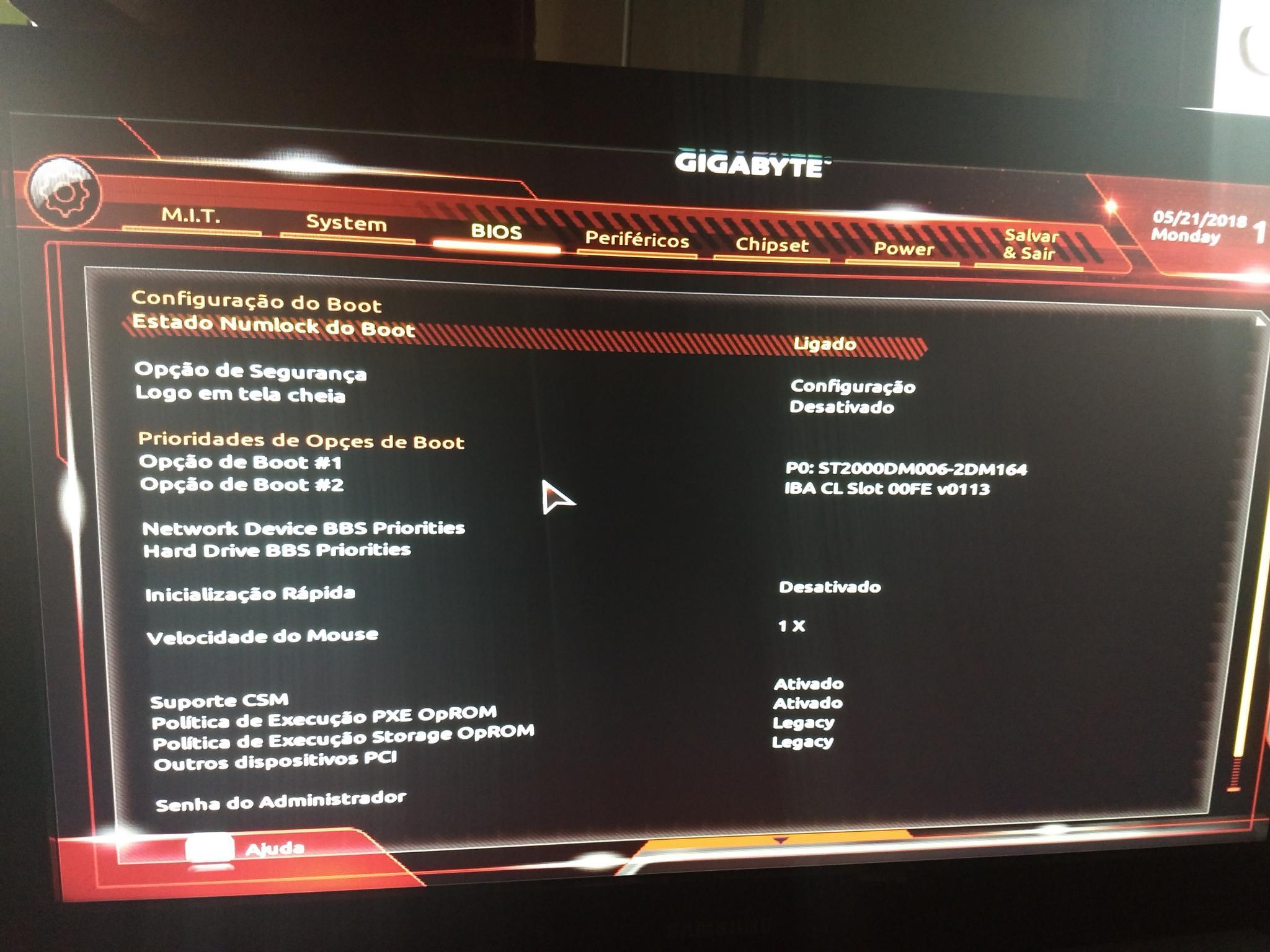

Pessoal, ainda continuo sem conseguir dar boot no pendrive, consegui fazer com que  bios reconheça o pendrive, mas na hora de instalar aparece as seguintes mensagens:
Intel Boot Agent cl v0.1.13
PXE-E61: Media test failure, check cable
PXE-M0F: Exiting Intel Boot Agent
Reboot and select proper Boot device or Insert Boot Media in selected Boot device and press a key
Logo abaixo segue fotos da minha BIOS e os erros que acontecem.
