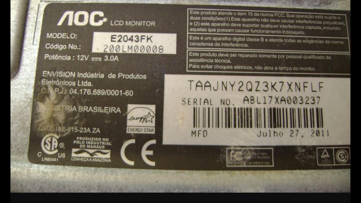

Essa primeira é a da tv.
E esse segundo é do monitor.780915-MLB25339216658_022017-O.thumb.jpg.e0e859eebdbb58ba9bae8708c3f31cc9.jpg

A tv consome 80w, seu monitor consome 36w mas ele usa uma fonte externa que também tem um consumo então o consumo total deve focar entre 40~50, (não sei bem, mande uma foto da fonte se der).

Não consegui tirar a foto da fonte, mas ta aqui as especificações que tem nela.
Input: 100-240  --  50/60Hz
ouput: 12V ---- 3-0A

2 horas atrás, lucas35 disse:
Essa fonte tem uma corrente de entrada de 1,2A. Com certeza essa fonte tem um consumo acima de 20W
Essas correntes informadas na carcaça das fontes não é a corrente real que elas consomem.
Eu já fiz testes com outras fontes usando amperímetro, é a corrente gasta não é nem a metade. Inclusive já até publiquei aqui no fórum, pois teve outro usuário com a mesma dúvida.
Essa fonte aí tem provavelmente uma corrente de 400mA, ou até menos pois o monitor nem deve consumir a corrente total.
O mesmo deve acontecer com a TV, não deve nem chegar perto dos 80W marcados aí.
