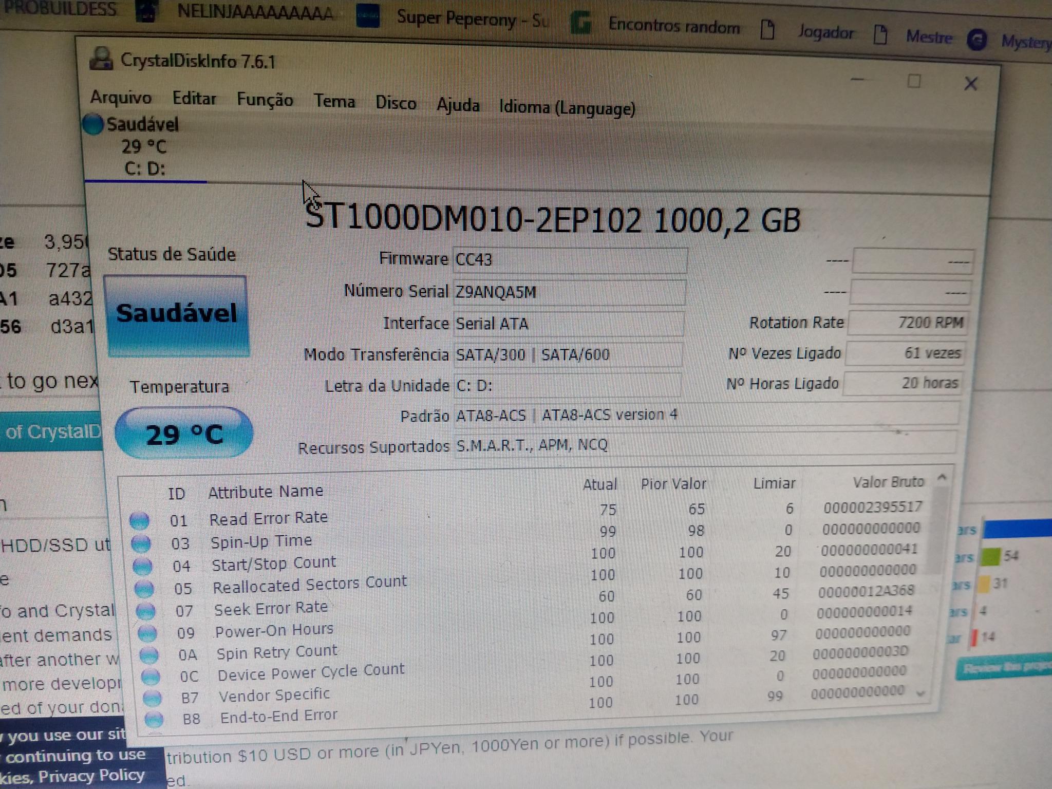

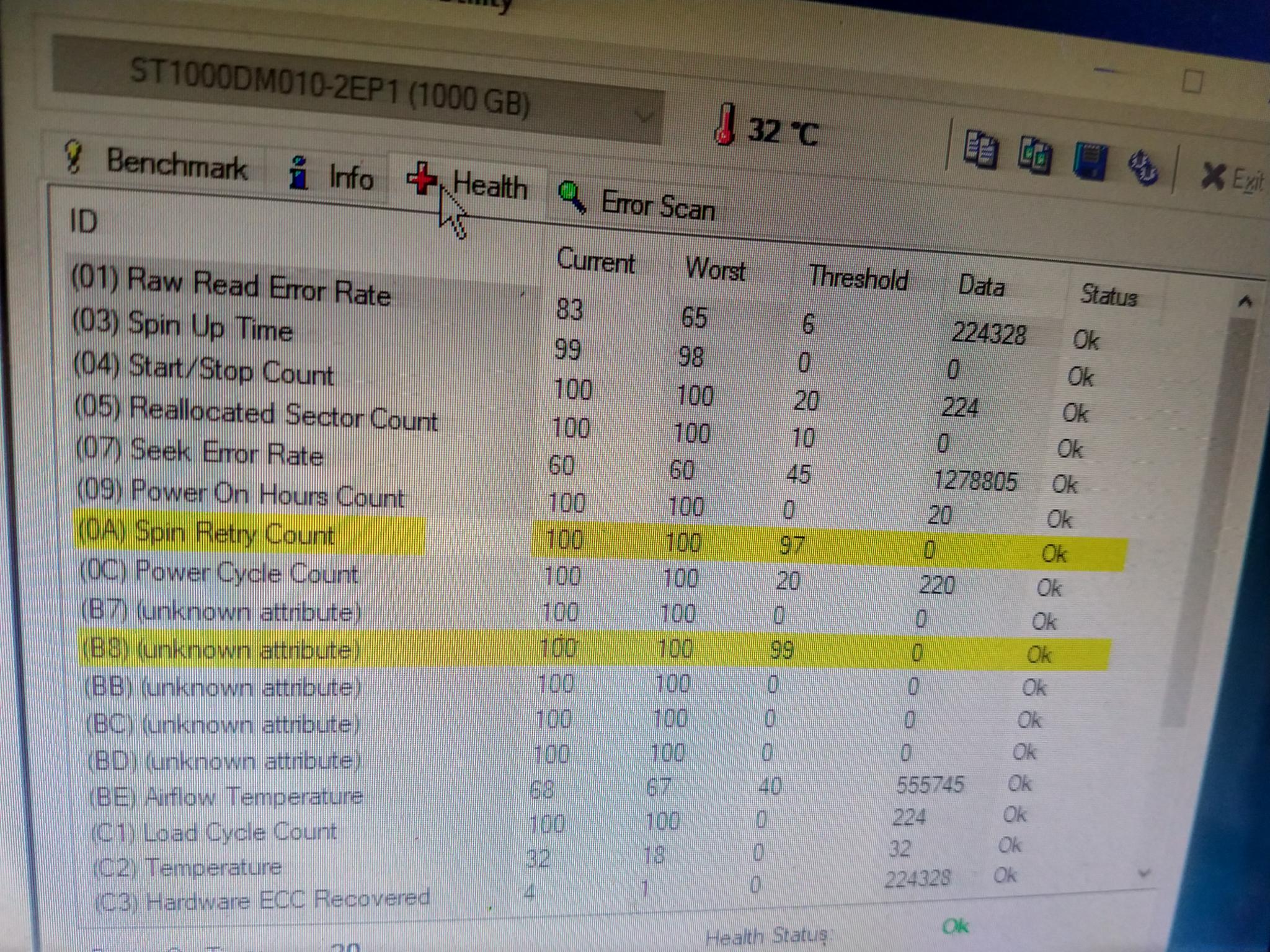

Gente, meu Pc e meio antigo e a um tempo atrás o HD dele parou de funcionar, eu comprei um novo da Seagate, instalei e no primeiro dia ele funcionou normalmente, porém após um tempo ele começou a apresentar erros de dela azul.
Por enquanto eu só vi 3 erros diferentes, mas é porque eu não tentei ligar ele mais.
Os erros apresentados foram :
-CRITICAL PROCESS DIED
-KERNEL DATA INPAGE ERROR
-UNEXPECTED STORE EXCEPTION
Não faço ideia de como resolver esses problemas, todos os erros ocorreram logo depois de eu colocar a senha ou até uns 10 minutos depois
Agradeço desde já a aqueles que ajudarem

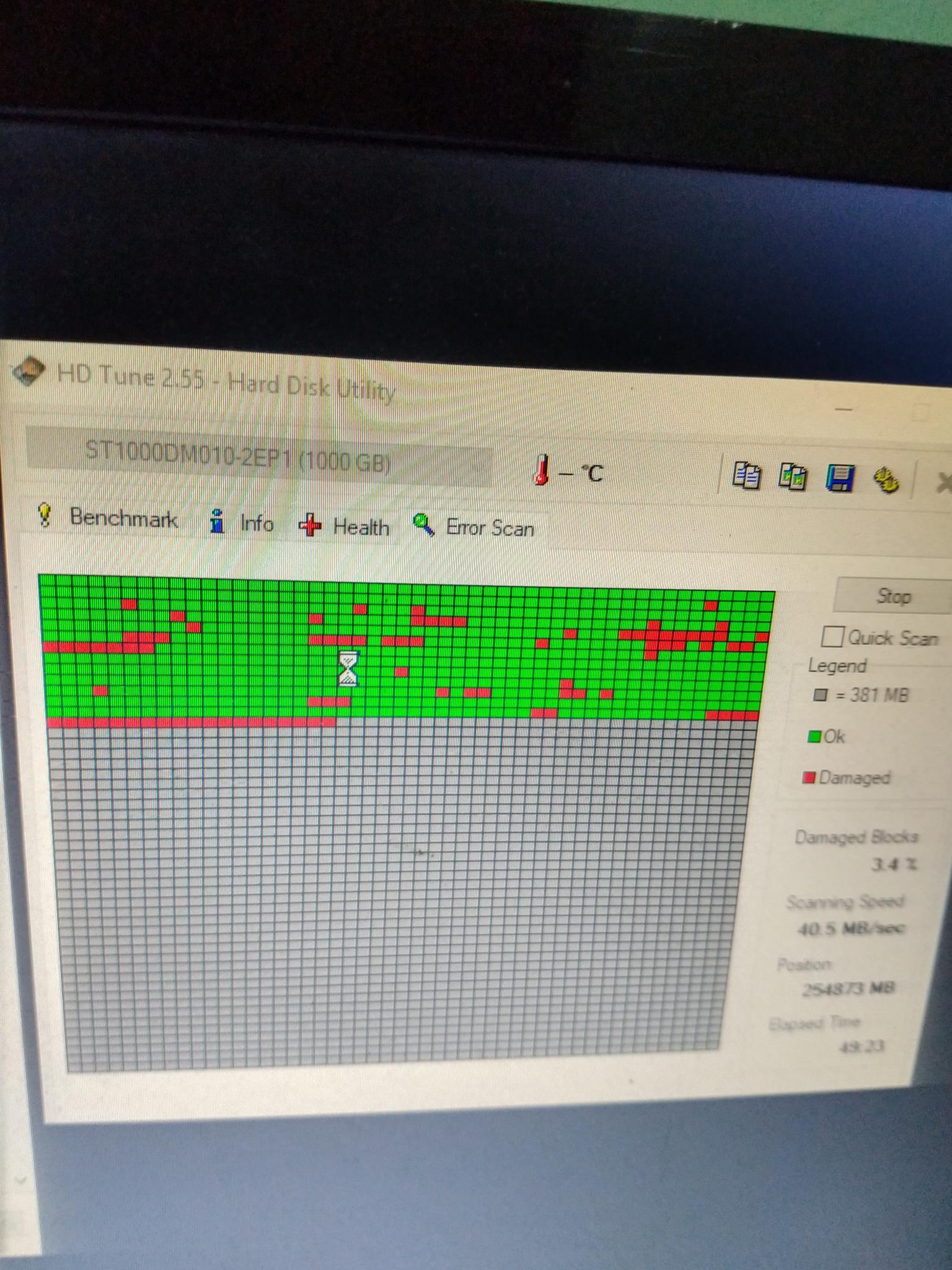

Tem bastante bad blocks que são esses quadrados vermelhos, deveria estar tudo em verde até o final, mas como é um HD de 1tb demora quase 3 horas para verificar tudo.
Achei um tópico da própria Seagate tentando orientar com o problema: O que fazer se minha unidade reportar setores defeituosos ou Bad Block?
Ah, uma outra coisa também, se possível troque o cabo Sata e não deixe-o com muitas dobras, mude também o cabo de alimentação dele, sua fonte deve ter mais do que um, então use o outro para testar.
Os erros acontecem porque o windows perde a comunicação com o hd ou tem muita dificuldade para executar tais funções, devido à quantidade de bad. No caso aí é fazer a troca do mesmo.
É bem estranho e difícil de pegar um HD novo com um problema nessa dimensão, pode ser hd refurbished.
