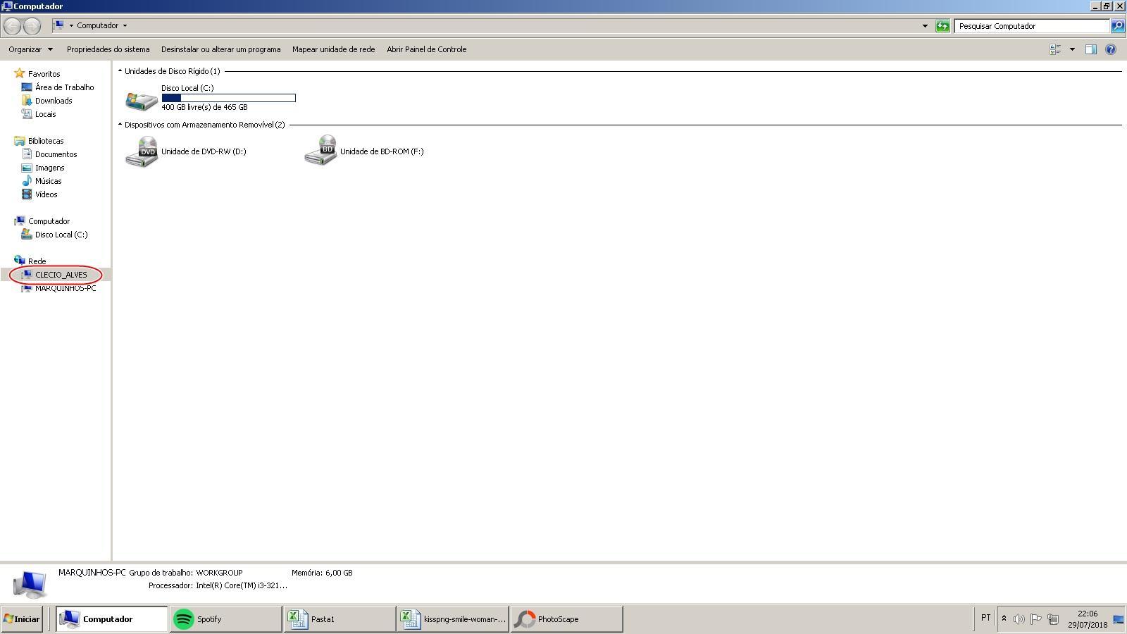

Hoje, 29 de Julho, estava terminando um trabalho da Universidade e etc... Quando terminei o mesmo fui passar o arquivo para meu pendrive e notei na parte de Rede uma rede totalmente desconhecida.
A minha rede é Marquinhos-PC e vi também a rede CLECIO_ALVES (Totalmente fora do meu conhecimento). Contatei meu irmão o responsável pelo pagamento da Internet para verificar se o mesmo conhecia a rede citada, e a resposta foi que não. Todo mundo daqui de casa desconhece a rede mencionada.
Não compartilho internet com ninguém, sequer tenho outro computador aqui em casa. Apenas 01 computador, 3 celulares e 1 tablet, nenhum denominado à "CLECIO_ALVES". Estou um pouco "assustado" com isto.
Segue em anexo a foto da tal rede.

Não, precisa proteger seu wireless. Fizeram gato na cara dura.
Provavelmente é senha de fábrica e o cara descobriu, ou ele já foi na sua casa e você mesmo passou a senha wi-fi. É vizinho seu aí.
Troca a senha, amanha o dito cujo vai pedir a senha novamente pra ter sinal "no celular", aí tu manda ele pegar sinal lá no posto Ipiranga.

@iamarcos Sim, trocando a senha da sua rede WiFi, também recomendo trocar a senha do seu roteador.
Não é possível descobrir a senha do roteador, só se for testando de uma a uma, recomendo resetar, nos dias da úteis da semana, e depois contratar o seu provedor, também fique de olho para que ele não altere de novo.

Espera a galera dormir, reseta, redefina a senha principal, vai no wi-fi e coloque uma nova senha de acesso. Aí depois você passa para seus parentes e já avisa pra não sair espalhando pra vizinhança. Fica de olho de tempos em tempos pra ver se não volta o chupin, qualquer coisa bloqueia o mac address dele.
@iamarcos Esta é uma rede LAN (local Area Network). Ela se aplica a troca de arquivos entre computadores. Neste caso, voce configura uma rede local para compartilhar dados com outras maquinas localmente. Esta parecendo também que este seu pc foi ingressado nesta rede que aparece estranha pra voce. Em ambos os casos, é preciso que tenha alguem executando as configurações para criar ou ingressar numa rede. Pelo que entendi não vejo possibilidade de invasão no seu pc. quando ao seu wifi qualquer um que tiver a senha da rua rede de acesso a internet, vai conectar na internet, mas para isso nao precisam (e nem conseguem) ingressar na sua rede local LAN. Exclua esta rede, executa o anti virus, faz uma limpeza e fica tranquilo.
@jose84 Eu não faria isso, justamente porque não era para haver outro computador na rede.
Provavelmente um não acessa o outro pois não estão no mesmo domínio, apenas se veem como dispositivos na rede.
Eu tirava o acesso do cara e ficava de olho, se retornar bloqueava o MAC lá nos filtros do roteador.

Seu provedor é via rádio, procede? Se sim, todos os clientes estão em uma mesma rede interna e isso pode acontecer. Desabilite a descoberta de rede conforme o colega citou acima.

O porque a sua não ocorre não quer dizer que em outros casos não vai acontecer, não é receita de bolo e em T.I todas as possibilidades são possíveis até que sejam analisadas. Isso depende logicamente e unicamente da forma como estão configurados os equipamentos do provedor do colega.
Faça você mesmo um simples experimento, ligue dois ou mais PCs em um mesmo roteador, habilite o compartilhamento de pastas e ative a descoberta de redes neles e veja se o comportamento não será como o do colega acima.
