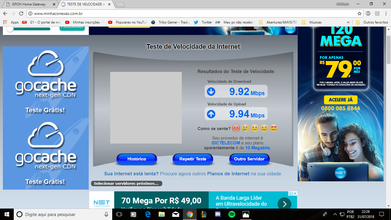

Então,esses dias resolvi trocar a internet pra uma da fibra,usava da vivo antes disso e nem fibra era por ser uma cidade bem desconhecida,coloquei essa de 25 megas,problema que quando fui conectar ao meu computador eu percebi que eu não recebia a velocidade que receberia,nem conseguia abrir uma aba para testar meu ping e velocidade por que não abria,o wifi da internet funciona normal.Fiz o teste de velocidade e percebi que estava recebendo a velocidade normal da internet,ai me me veio a ideia de testar no notebook da minha irmã e quando conectei o cabo de rede(o mesmo que eu uso) o computador dela recebeu toda velocidade de internet,abria todas as paginas instantaneamente e o teste de velocidade até ultrapassou a velocidade que eu pago.Lembrando que nem a pagina de configuração do modem(aquela que tu coloca seu ip)esta abrindo,ela fica carregando e não carrega.Ja o celular eu consigo carregar pelo wifi,instantaneamente.Sera que pode me ajudar,sera que é problema com minha placa de rede?

@LuisOPsumentão,eu finalmenteeee consegui obter acesso a pagina do modem,mais demoro uns 3 minutos para carregar,tirei umas print de algo que talvez possa ajudar você e os que estão ajudando a solucionar meu problema,e eu tentei fazer o que você me passou na imagem mais quando vou clica no quadradinho que você marcou na imagem eu sou impedido,aparece um sinal pare no scroll do mouse. Segue as imagens,não consegui capturar a seta do mouse por que estou usando o print screen mais ela estava exatamente em cima do quadrado.
