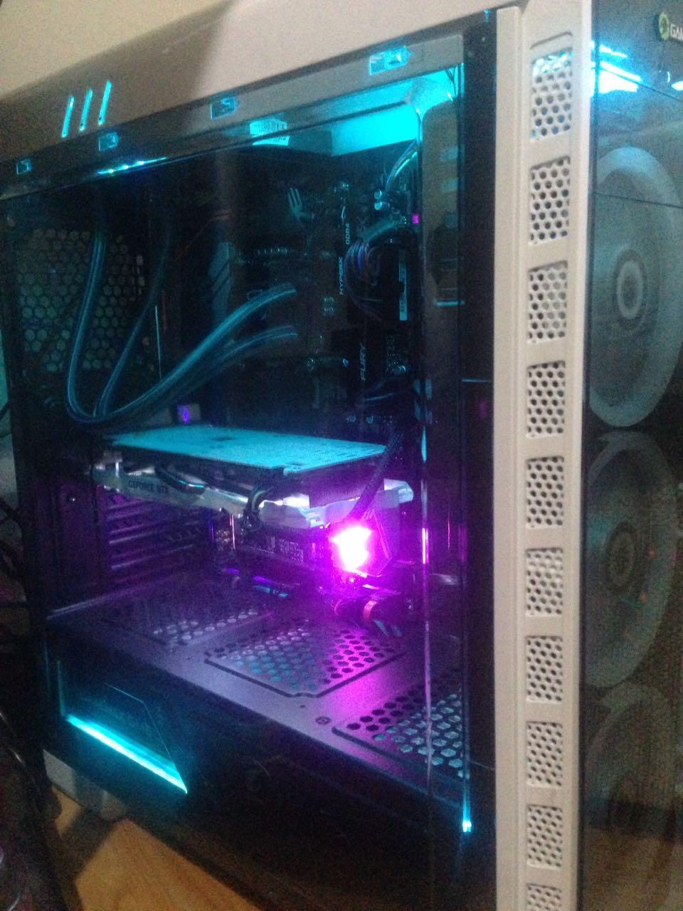

Watercooler esta no teto do gabinete, com o fan expulsando o ar quente que vem dele para fora.
No painel frontal tenho 3 fans 120mm empurrando ar para dentro. Falta 2 fans no gabinete que removi devido barulho excessivo. Estou olhando aquisiçao de substitutos. (para exaustão)
No caso do msi eu nao manjo muito de graficos para ver qual ficaria melhor. Mas vou tentar mexer porque os fans armam imediato ao ligar o pc. Antes da 1060 eu tinha uma 1050 G1 da gigabyte e ela so ligava os fans quando eu ia jogar, veio setado dessa forma de fabrica e nao passava de 60ºC

Entendi, na verdade seu problema é exatamente exaustão do ar quente, o water cooler tende a receber apenas ar quente, mas a temperatura está otima mesmo assim.
Referente a placa de video, acho que esta criando uma bolha de ar quente na lateral dela, sugiro remover a tampa lateral enquanto for jogar até chegar os fans para exaustão, provavelmente estes vão resolver.

Obrigado pela dica!  Problema que tenho gatos em casa kkk um dos motivos de ter comprado o watercooler, nao aguentava mais ter que desmontar dissipador toda semana por conta de pêlo. O gabinete novo tem filtros entao ajuda bem.
Estava olhando fans da cooler master achei baratinho ate (master fan 120mm).
A respeito da bolha de ar pode ser mesmo. Qualquer regiao do gabinete e relativamente fresco, menos a tampa proximo a placa, um pouco acima da posiçao ja nem percebe o acrilico estão quente.
Futuro upgrade é a tampa de vidro temperado. *(so por estetica)  :)
Tem que tomar cuidado com o fluxo de ar, aqui tive que tirar 2 coolers devido a bolha  de ar quente, tinha o mesmo problema.
Euso aqui os akasa Viper, faz tanto vento que o gabinete quase sai voando XD

30ºC em idle está certinho amigo, não tem com o que se preocupar.... o FX que até a temperatura mede errado, incrível..... mas pode ficar tranquilo que seu i5 está tranquilo, pode usá-lo da melhor forma possível.

Quando tiro a tampa para limpeza ou apenas inspeção os gatos ja ficam rodeando (adoram caixas kk).
Tenho dois fans akasa parados. Na verdade eles são de um tio que usou para adaptar em uma potencia. Ja nao tem serventia para ele. Vou fazer um teste instalando eles no gabinete. Ver se cai muito a Temp.
