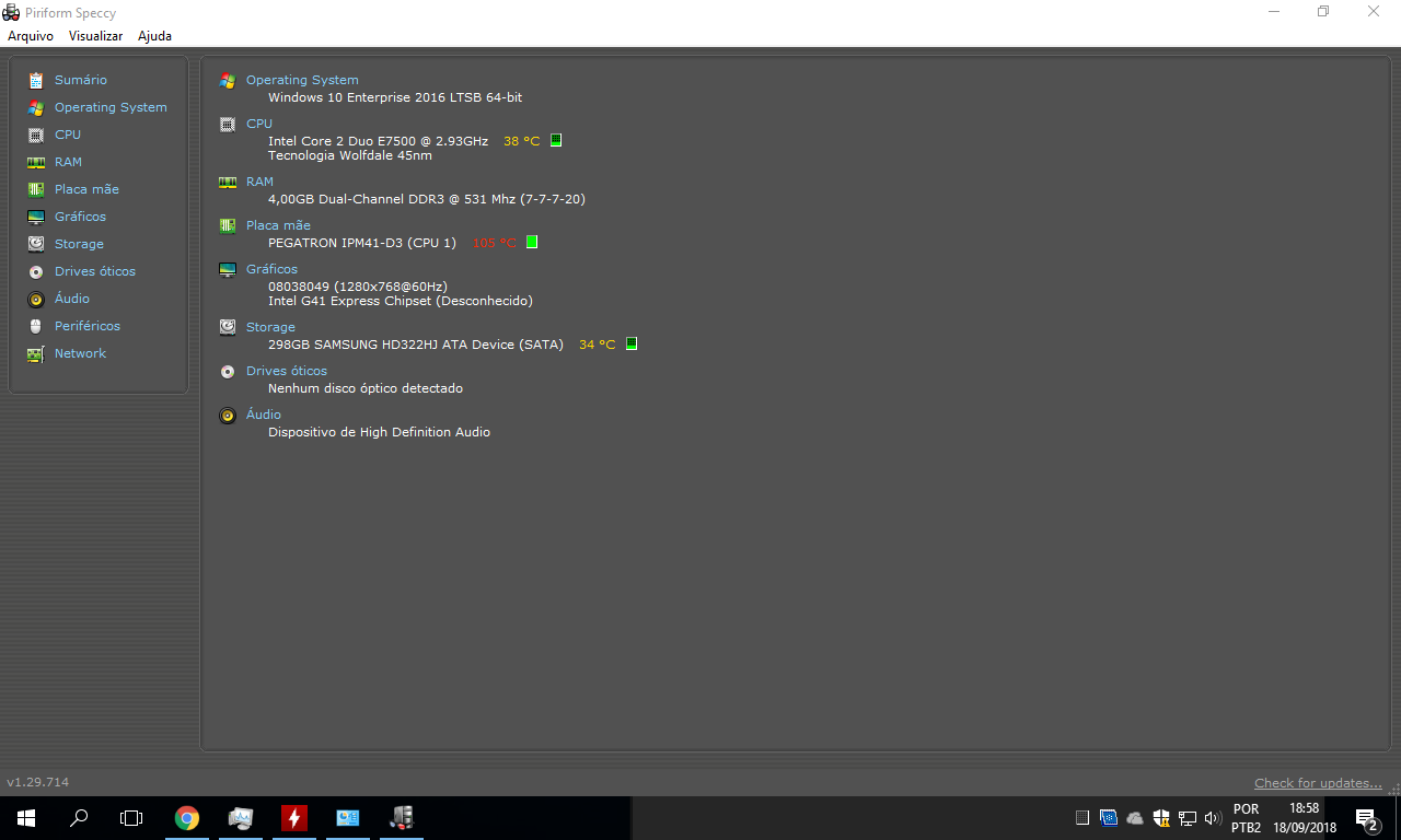

Boa tarde,  minha placa-mãe PEGATRON Modelo:  IPM41-D3 esta marcando 105 a 107 °C nos testes de temperatura, mesmo que sem nenhum programa aberto
quando a ligo ja fica 105°C.
Ja olhei na bios, mas não informa  a temperatura la.
o processador esta em 37°C  o disco rigido em 38°C
esta placa esta queimando?
extras: ja instalei um cooler em cima do dissipador da BGA north . e tem mais um puxando ar quente acoplado no gabinete,
ja coloquei o dedo no bga north parece normal, ja o sul consigo deixar o dedo por uns 10 segundos. liguei outras placas, e vi que o bga sul esquenta como a minha placa.
seria bug no sensor?  quanto tempo a placa aguentaria a 105 °C ? ;-;

o programa que usei foi o HWMonitor e o Speccy e os dois dão os mesmos resultados.

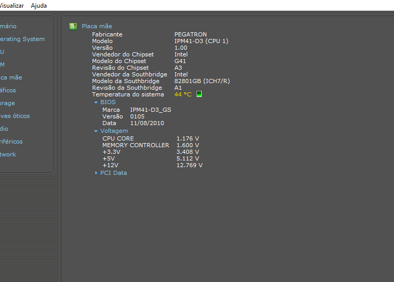

bem para acabar com minha duvida, atualizei a bios e o problema sumiu, a temperatura certa e 44 ºC
obrigado a todos pela atenção, espero que esse topico ajude outras pessoas com esse mesmo problema.

no meu caso fiz teste com outros programas incluindo o  hw monitor. e todos faziam a leitura  de que a placa estaria com 105 °C, quando na verdade era de 44°C, deixando claro que foi um  erro de leitura da firmware da bios.
