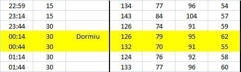

Ola gostaria de saber se alguém pode me ajudar na tabela abaixo, eu fiz uma versão modelo e uma preenchida que seguem em anexo no "Modelo V1" (versão Exemplo V1.xlsx e Exemplo V1.zip). Nas colunas Y a AD eu coloquei as coisas que não consegui resolver.
Entre as colunas A e R não precisam se preocupar, mas a situação é a seguinte: esta tabela é referente a exames de Pressão arterial de 24 horas que podem ter quantidades diferentes de medidas e  em que os indivíduos podem dormir e acordar em horários diferentes. Nas células T1 e V1 eu preencho com os horários em que a pessoa dormiu e acordou respectivamente, e acho que estas informações podem ajudar a resolver meus problemas que são (OBS. coloquei bem detalhado pra não gerar duvidas):
Em T5 eu preciso fazer a média dos valores da coluna D correspondentes ao período acordado da pessoa. Para tanto, podemos comparar os horários da coluna A (Todas as medidas do aparelho) que são correspondentes a coluna D com os períodos antes de Dormir (T1) e depois de Acordar (V1). O mesmo vale para a Coluna E em relação a U, F em relação a V e G em relação a W.
Em T6 a ideia é similar ao anterior porém ao invés de média seria o desvio padrão
Em T7 a ideia é a mesma que no item 1 porém em relação ao período de sono
Em T8 a ideia é similar ao anterior porém ao invés de média seria o desvio padrão
Em U16 eu preciso do percentual de valores da Coluna D que estão acima de 135 no período acordado.
Em U17 eu preciso do percentual de valores da Coluna D que estão acima de 120 no período acordado.
Em W16 eu preciso do percentual de valores da Coluna E que estão acima de 85 no período sono.
Em W17 eu preciso do percentual de valores da Coluna E que estão acima de 70 no período sono.
Em U20 eu precisava da média das 2 primeira células após acordar (Caso haja apenas 1 hora após acordar, considerar apenas ela) da coluna N, MENOS o menor valor no intervalo de sono da coluna N. Ou seja: Média ao acordar em N - Menor valor do sono em N.
Em W20 eu precisava da média das 2 primeira células após acordar (Caso haja apenas 1 hora após acordar, considerar apenas ela) da coluna O, MENOS o menor valor no intervalo de sono da coluna O. Ou seja: Média ao acordar em O - Menor valor do sono em O.
Em T21 eu precisava fazer a conta "=1-a" sendo "a" a constante da formula "y = ax + b" que representa a curva de  tendencia linear mostrada no gráfico de dispersão em S22. Para entender melhor dar uma olhada na Aba Preenchido. Este é um gráfico de dispersão de todos os pontos das colunas D e E.
Minha grande dificuldade é fazer isso de forma que estas fórmulas se ajustem de acordo com os horários que a pessoa Dormiu (T1) e Acordou (V1), já que esses valores variam de acordo com o indivíduo. então na minha cabeça o período Acordado é <T1 e >V1, e o período Dormindo é >T1 e <V1, faz sentido?
