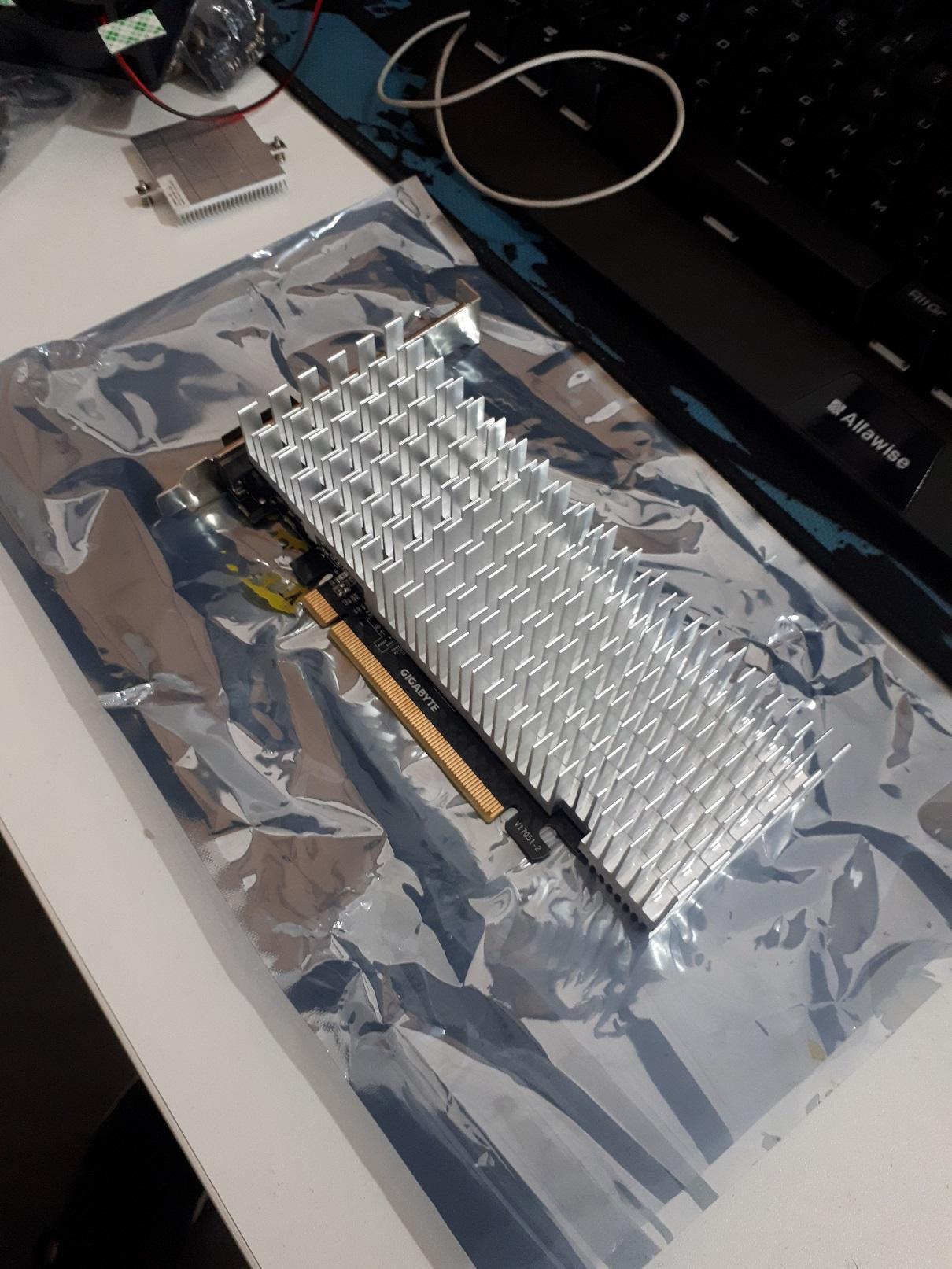

Fala pessoal boa tarde!
Dois dias atrás comprei uma Gigabyte GT 1030 DDR5 2 GB - A versão sem cooler, com dissipação de heatsink (dissipador).
Testando ela em um P G4560, numa H110 (MSI) juntamente com uma fonte VS400 (Corsair).
Instalei tudo lindamente, porém quando vou jogar alguns games como WOW, CS e LOL a temp da placa sobe extremamente... Eu já tinha noção que por não possuir cooler ela realmente esquentaria mais do que o normal.
Mas as temp são realmente altas, em uso diário a mesma não passa de 40Cº em full load bateu 82C/83C.
Isso porque eu parei de jogar com medo de acontecer algum problema.
Olhei as specs da Nvidia e a mesma disse que sua temp Max é de 92C... mas poxa vida, eu nunca deixei minhas VGA's chegarem nesse extremo.
É NORMAL ? Será que com essa temp ao longo do tempo posso desenvolver problemas com a vida útil da placa ? Como secamento de pasta térmica, artefatos e etc ?
Uso num gabinete relativamente pequeno, porém a fonte fica na parte superior deixando apenas a vga livre na parte inferior.
Me recomendam fazer algum tipo de adaptação ? Instalar uma fan sobre o dissipador para pelo menos segurar a placa em seus 70C. ??
Estou realmente preocupado, comprei logo da Gigabyte por ter uma confiança muito grande pela marca, mas confesso que dessa vez estou preocupado.

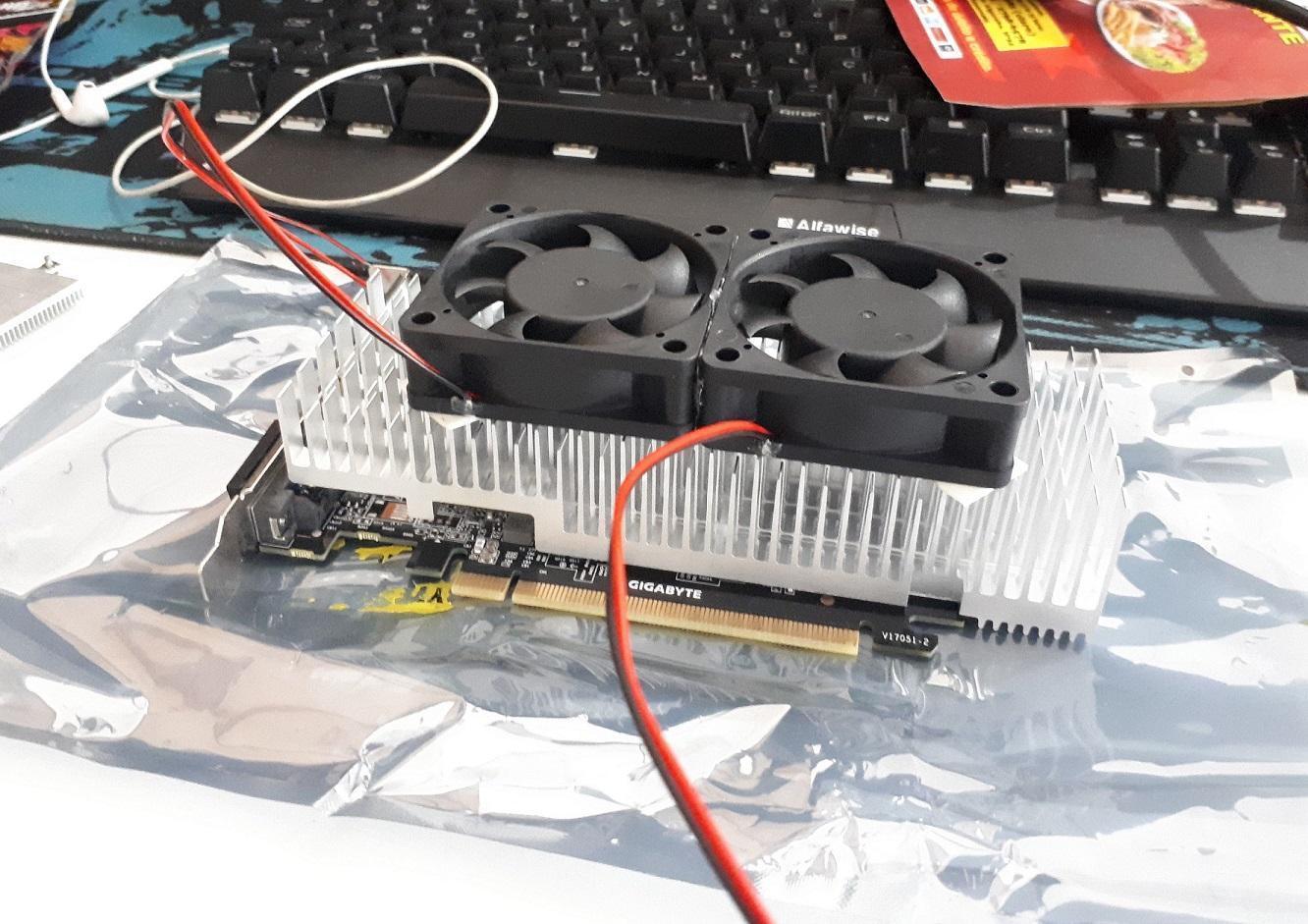

Por 430 to achando é caro, mas da pra fazer, veja primeiro se tem cooler VGA, mede a distancia dos parafusos que prendem o dissipador e veja se tem algum compativel, com a 9800 eu fiz assim, ou então a outra opção, vai ficar meio frankstein mas resolve o problema, resolveu o meu, na pesquisa veja o tamanho do dissipador/tamanho do cooler e pegar um cooler com uma rotação alta, que esfria filé.

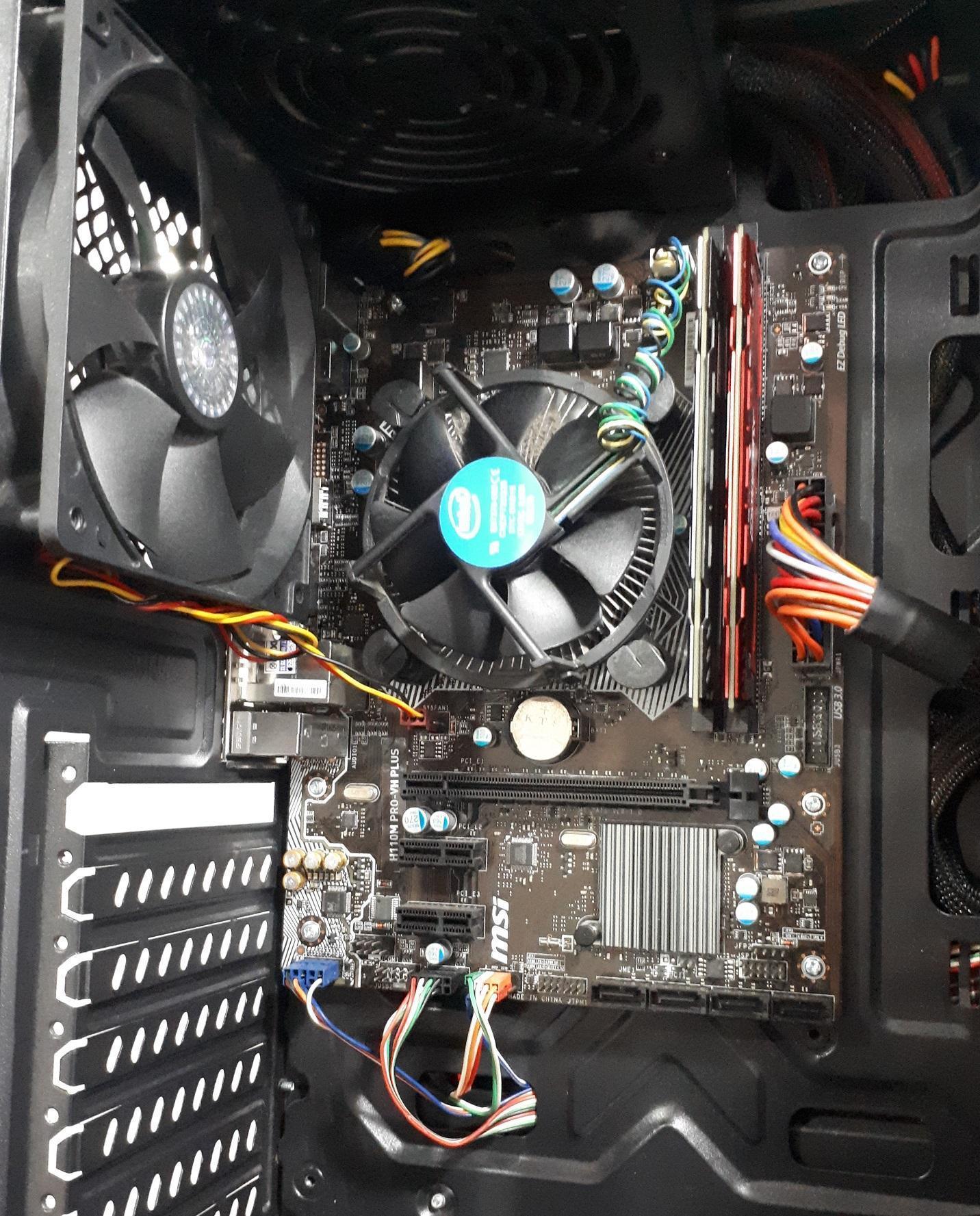

@Evandro Então, o gabinete aqui dessa máquina é bem modesto. É um ATX (gab médio) fonte na parte superior, sem entrada de ar frontal, saída de ar lateral e uma saída superior ao lado do escudo da mobo.
Problema maior é a mobo, uma MSI h110 que possuí apenas dois plugs fan, vou precisar de um sleeved ou algum cooler que ligue direto na fonte. Nisso, fica um fan sob o processador e um fan ao lado tirando o ar quente do gabinete.
Estou sem ventilação lateral, mas essas temps que eu disse (82c 83c) foram medidas com gabinete aberto.
Creio que se eu fechar, ganhe mais uns 2c.
Vou tentar realizar esse procedimento de instalar dois cooler pequenos no dissipador da mobo.
Ao longo postarei o resultado aqui para fecharmos o tópico.
valeu

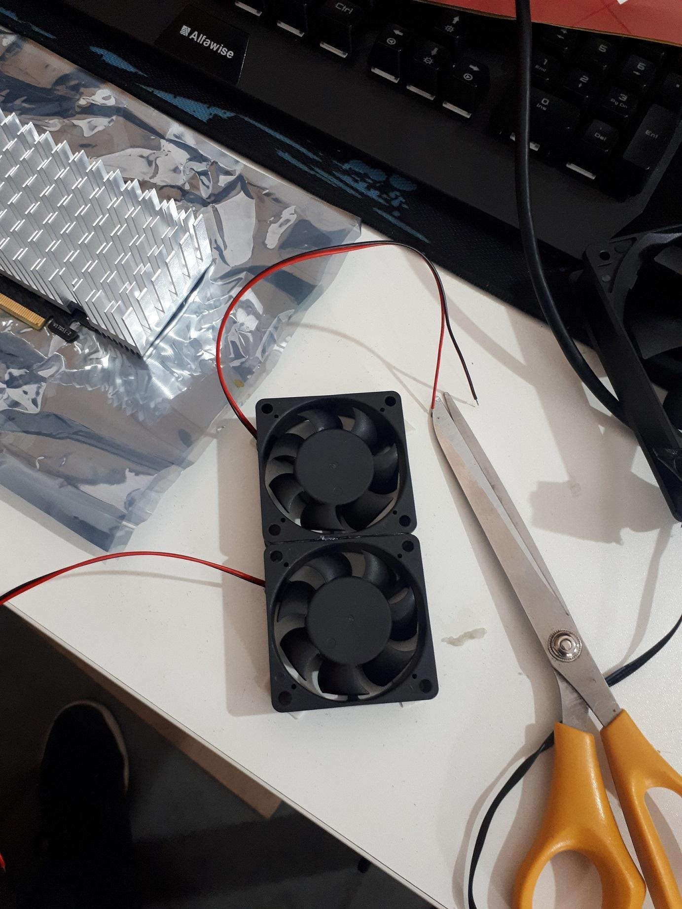

@Marco Sgagloni minhas ventoinhas basiconas da CoolerMaster vieram com adaptador para 4 pinos, além de isso ser tranquilo de se achar pra comprar por aí, até em loja física da cidade. ;)
Não precisa colocar um ventilador de teto dentro do micro, mas uma de baixa rotação, só pra dar aquela circulada, já ajuda bem.
@Evandro obrigado a atenção cara e todos vocês.
Agora pela tarde eu fiz uma engenharia aqui e estou acabando de ligar tudo.
Assim que eu tirar as temps postarei aqui!
Fica de aux para alguém numa próxima busca!!

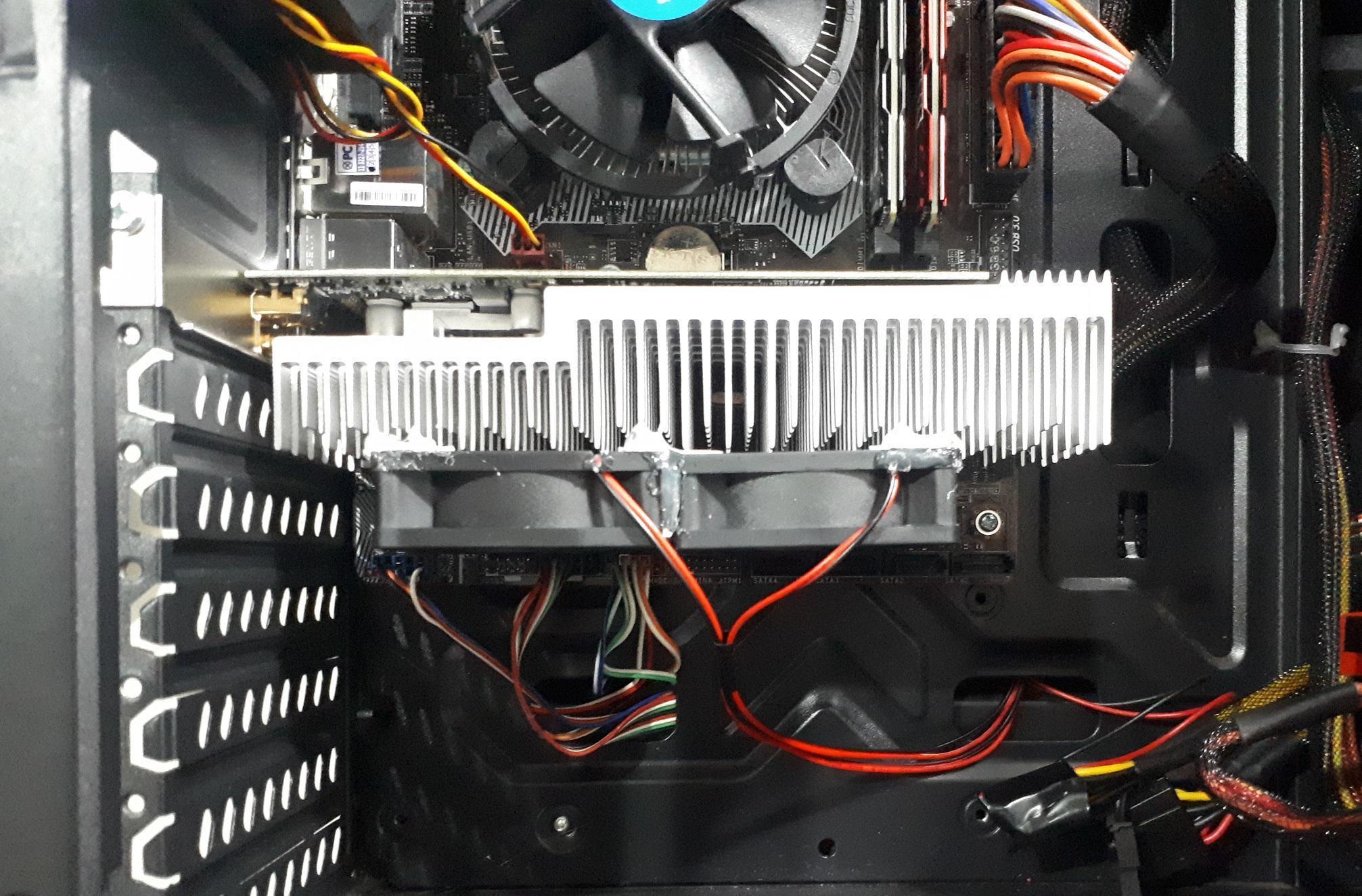

  Em 09/11/2018 às 21:14, Evandro disse:
@Marco Sgagloni isso sim é uma gambiarra profissa, respeitei! :D
Só espero que não fique ruidosa.. ventoinha pequena é chata pra caramba.
Expandir
kkkk para ser profissa tem que ser eficiente 😂
Vamos ver se abaixa a temp.
Cara, tinha ligado na 12v primeiro... mas não tem como é muito barulho kk
Dps passei para a de 5v e esta bem bem baixinho.
Resultado final posto mais tarde ae kk
  Em 09/11/2018 às 21:20, Marco Sgagloni disse:
Expandir
Ficou legal o trabalho amigo... parabéns!! A minha HD5450 aqui chegou a 84ºC hoje que fez 34ºC de calor... isso que o case está aberto... 😮
@RodrigoMandrik Santa Ifigênia aqui em São Paulo hoje em dia é só para quem quer a peça na hora. O preço não é bom mesmo, muitas vezes custa tão caro quanto a peça da internet com frete, e a maioria dos vendedores não são muito confiáveis. Ficam bravos se negociar muito também porque gostam de vender para quem não conhece. Geralmente a oferta que eles fazem é vender sem nota pelo mesmo preço à vista da internet com nota e frete...
@Marco Sgagloni Você colou com o que? Silicone branco? Cara, se você não tem espaço para um cooler lateral, poderia ter usado um cooler de baia.
Na Santa Ifigênia tinha isso, hoje como lá anda meio várzea não sei, mas basicamente você instala ele na baia logo abaixo do que quer refrigerar. Ele é do tamanho/formato de um componente PCI ou PCI Express como uma placa de vídeo.
