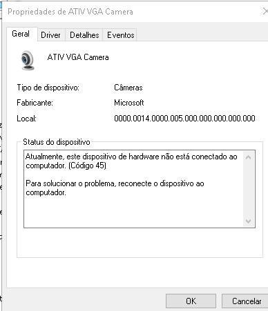

bem, agora surgiu outro problema, como ela pode não estar conectada sendo que ela é do próprio notebook?
36 minutos atrás, mick.07 disse:
Consegue instalar o driver clicando com o botão direito na ATIV VGA?
Olha mano, só aparece a opção desinstalar e atualizar
2 horas atrás, domingos87 disse:
@Nickolas Amysadai Normal, como o padrão da câmera é ficar desligada, o driver que vai ativar o dispositivo, com o seu comando.
Já procurou por "ATIV VGA" num buscador? Certamente vai ter o driver em algum lugar confiável!
O driver está instalado, só que está dizendo que a camera não está conectada ._.)

Na aba "Driver", aparece quais opções?

Consegui encontrar o driver em outro lugar e subi para meu Google Drive
Precisa primeiro instalar esse driver para poder se conectar à internet por cabo de rede
Driver LAN_7.62.907.2012
Depois instala o Samsung Update
SamsungUpdate_2.2.9.42.ZIP
Instruções para obtenção dos drivers pelo Samsung Update
https://www.samsung.com/br/support/computing/software-how-to-update-samsung-drivers-and-software-with-sw-update/
