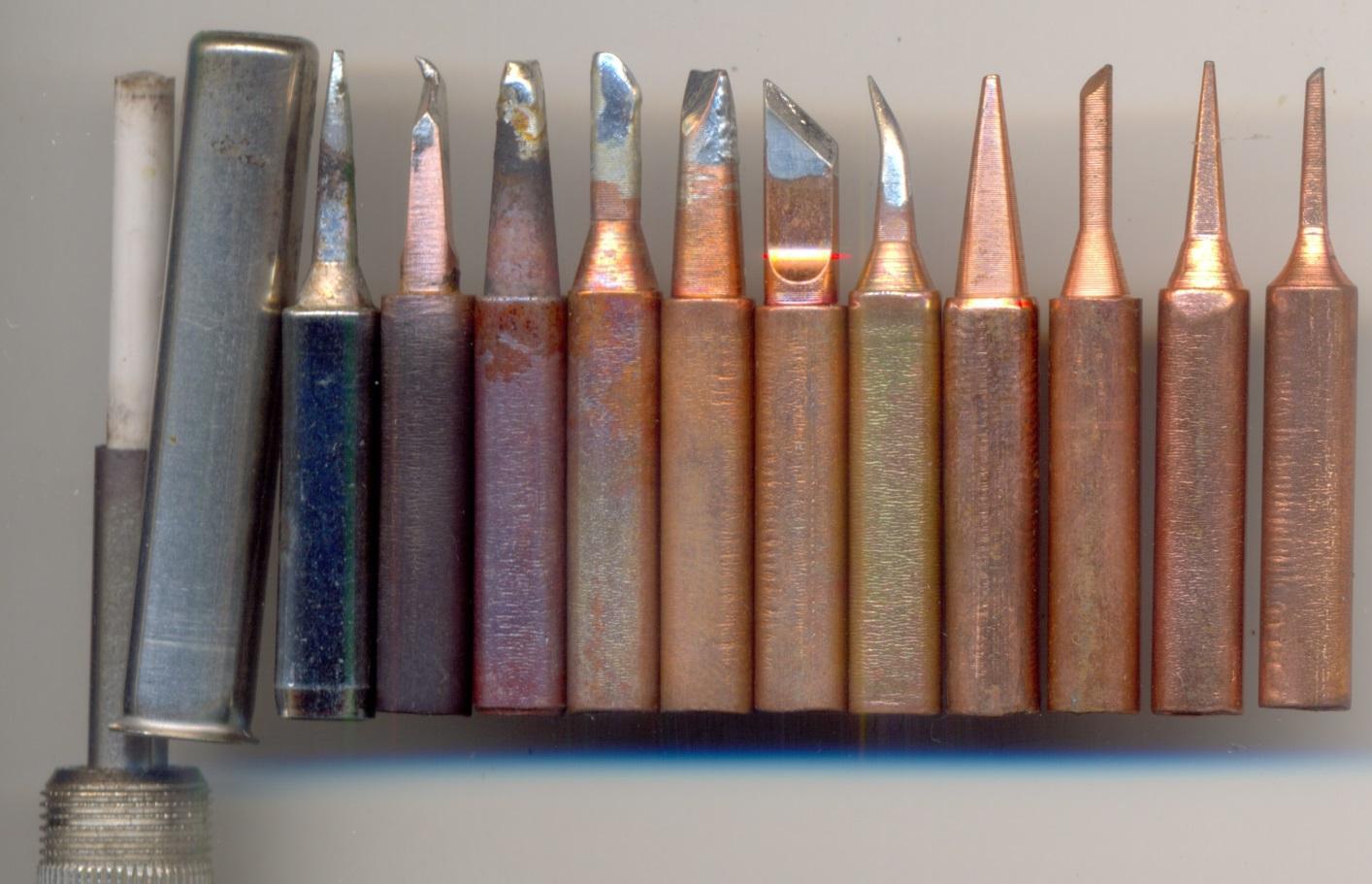

Depois de três anos, nenhum problema e muita alegria no uso das ponteiras de cobre, elas estão assim:
A cerâmica ainda está nova, praticamente igual ao estado em que veio, a capinha de proteção ficou suja de plástico queimado porque também usei para soldar plásticos e foi fácil limpar, usei apenas uma escova de aço que remove as incrustações carbonizadas e ainda dá um acabamento espelhado, tanto no metal da capa como no cobre das ponteiras, também experimentei passar limpa alumínio com um pincel numa ponteira suja, a segunda da esquerda para a direita, ele só limpa a parte de cobre sem carbonização ou sem solda, sem qualquer marca de arranhão.
A propósito, a solda pega melhor no cobre estando ele riscado ou raspado, se estiver muito liso ou polido a solda não pega bem ou demora mais para derreter.
