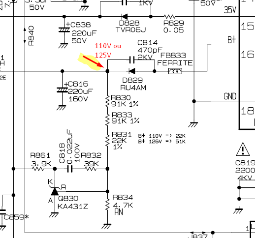

@bruno1993 Olha amigo vou ser sincero nós não garantimos que com troca do flyback a tv volte a funcionar,porque quem ter certeza que ele é de fato está com defeito é a pessoa que está fuçando pode ser ele,sim pode mas tem que ter certeza,soltando ele a tv parou de soluçar e sim é ele mesmo,e sim o flyback dela é o bsc26 2138.
Irei deixar um print de uma parte do esquema pra você a tensão na fonte se mede no d829 tem que dar 110v ou 126v,para medir você coloca a ponteira preta do multimetro na orelha do tubo,e a ponteira vermelha no catodo do diodo na onde eu marque com seta no print ok,todas as dicas aqui já foi esgotadas caso nenhuma de nossas dicas ajude sugiro que leve a um especialista.

Outro detalhe para medir a tensão na fonte na escala do multimetro você coloca na escala de corrente continua na escala de 200v 600v 1000v isso varia de multimetro para multimetro,tem alguns que tem escala de 100v e 200v outros de 200v e 600v etc.
Amigo eu nao consegui ver direito,você colocou a ponteira vermelha no catodo do diodo ? O lado negativo do diodo no corpo dele você vai ver uma bolinha cinza ou vermelha perto em uma das pernas,se tiver colocado certo então a fonte está tentando armar e não consegue,pode ser o flyback tire ele fora da placa e veja se a fonte fica fixa e para de pulsar se não pode ser fonte veja ai e depois me retorna.

Outro detalhe você tem que segurar firme a ponteira vermelha,se deixar só encostado vai ficar dando mau contato,para isso você tem q ter uma garrinha de jacare pra colocar no diodo por cima da placa,caso nao tenha você tem q encostar firme a ponteira vermelha no diodo na parte de cima da placa na perna do diodo ok.
