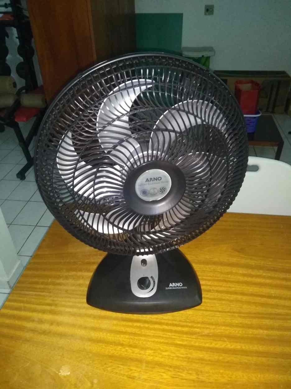

Defeito: Os clientes reclamam que o modelo de 220Vac mesmo em velocidade reduzida gira muito rápido e torna se um incomodo, porém isto não se constata no modelo de 127Vac.
Para solucionar de vez o problema, instalei um controlador eletrônico de velocidade 110/220 da marca LS, ele tem um custo baixo possui chave liga e desliga e controla a velocidade linearmente em todo o range de velocidade do motor.
Para isto, tive que retirar a proteção frontal da coluna de apoio do ventilador onde assim tive acesso à chave de controle mecânico de velocidade. Tendo acesso a esta chave percebi que o fio de alimentação de entrada AC chega em 2 terminais da chave de controle mecânico, onde retirando um deles pude instalar o controle eletrônico em série com um destes fios.
Na tampa da coluna (veja fotos) eu fiz 2 furos um para o eixo do potenciômetro de controlador eletrônico e outro pequeno ao lado para a trava de fixação do mesmo, se o interessado na modificação optar por esta modificação e se seguir rigorosamente as instruções, o acabamento ficará excelente e parecerá vir de fábrica assim.
Após a instalação da tampa da coluna modificada e alojamento das alterações e com tampa fechada, coloque o controle mecânico  de velocidade original do ventilador na máxima velocidade (3), gire a chave comutadora do potenciômetro no sentido horário e observe que o motor ligará e começará a roncar, isto indica que o motor do ventilador está partindo em velocidade controlada e linear, continuando a girá-lo (potenciômetro) no sentido horário perceberá que o motor aumentará a velocidade conforme sua escolha.
Este recurso técnico embora caseiro além de solucionar os problemas de reclamação de velocidade do ventilador, resolve também o problema de ruído das palhetas do ventilador conforme o gosto do cliente.
Milhares de usuários compram o modelo de 220Vac e ficam insatisfeitos com o desempenho do mesmo, como eu também tive este problema resolvi resolver definitivamente e com um custo muito baixo.
OBS1: Para retirar a tampa frontal da coluna de apoio do ventilador, deve-se usar duas facas sem ponta para segurar as travas laterais da tampa, feito isto é só deslizar a tampa no sentido para cima da coluna para que a mesma solte os encaixes superiores longitudinalmente, para encaixar faça o mesmo deslizando no sentido contrário mas agora sem as facas segurando as travas.
OBS2: O botão do controle eletrônico fica logo acima do botão de controle mecânico original, mas todos funcionam, foi adicionado apenas mais um controle ao sistema.
NOTA: A foto n.o 6 mostra o potenciômetro instalado na tampa frontal da coluna de apoio do ventilador
