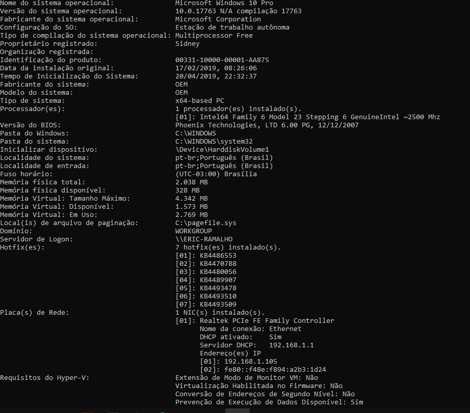

Computador desligando sozinho e quando liga fica muito lento.
Segue o passo a passo para saber as informações completas do seu PC:
  • Abra o "Iniciar"
  • Digite "CMD" e aperte enter.
  • Após abrir a janela, digite "systeminfo" (sem aspas)
  • Espere alguns segundos enquanto ele apura as informações.
    Em seguida ele fornecerá todas as informações do seu PC.
Por favor, informar as configurações do seu PC para que possamos ajudar.

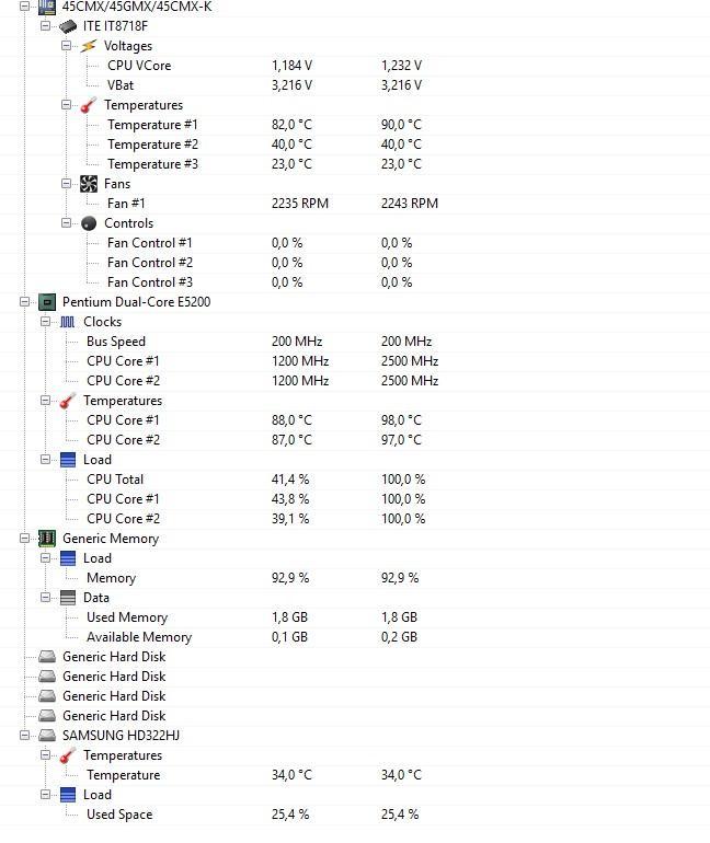

43 minutos atrás, EricR16 disse:
@xXPretonelXx minha fonte é duex modelo dx450 s - fonte de energia: atx 450 w

Seu computador aparentemente está com três problemas, primeira essa fonte não é boa, troque por um da corsair, evga ou pcyes de 500 watts é mais do que necessária.
Segundo, a temperatura do seu processador está bem alta provavelmente é isso que está fazendo desligar, verifique se as travas do processador se não estão quebradas.
Terceiro, quando o processador está muito quente ele deixa a máquina um pouco mais lenta, só que quando o HD está com problema ele deixa a máquina muito mais lenta a ponto de não ter como usar.
Faça um teste com o crystal disk, se no status da saúde estiver alerta já pode trocar esse HD, antes que você perca tudo o que tiver nele.
E só lembrando que formatar não resolve, porque isso é um problema físico.
