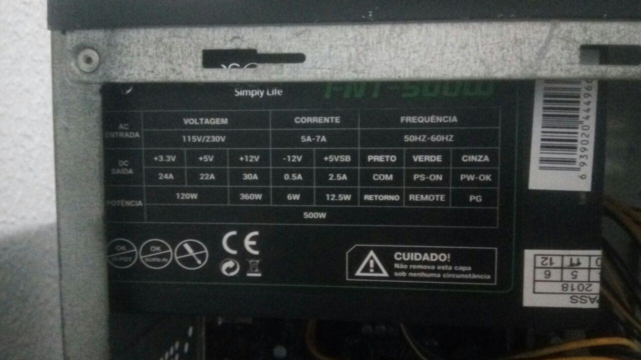

Fonte Hoopson FNT-500W suporta RX 570 4GB?

@GABIROSKA12 Sinceramente não confiaria nela.
Procure por uma PCyes eletro v2 450w Bronze.

Para ser sincero essa marca é a Hoopson se não me engano, que é uma verdadeira porcaria explosiva.

Aguentar ela aguenta, mas não é muito confiável.
Não aguenta não... Muito mais provável que ela abra o bico e leve a placa e o PC para o lixo.
Digo isso pois tenho experiência com fonte dessa marca, ela explode até com APU.

Já estou usando ela a um tempo com uma 1030, até agr sem problemas. quero fazer o upgrade pra rx570, eu usaria ela por um més aproximadamente e trocaria a fonte logo depois. o problema é que no momento não vou poder comprar a placa e fonte ao mesmo tempo. então se eu usar ela por um período de um més aproximadamente posso ter muita dor de cabeça? como eu disse, até o momento não tive problema algum
@GABIROSKA12 A escolha é sua, se quiser arriscar sua RX570 com essa bomba ai alimentando ela. Sem falar que pode não funcionar direito ou até mesmo nem ligar. A 1030 tem consumo muito menor que a RX570, por isso pode ter aguentado até agora.
@GABIROSKA12  - compre a fonte nova primeiro ao invés da placa de vídeo, garantindo segurança a você e seu sistema. Sua fonte atual é um artefato extremamente cobiçado pelo Estado Islâmico, muito cuidado ao lidar com este equipamento.

Usa com a GT1030 até comprar outra fonte. A RX570 demanda de muita energia, já que você vai gastar uma boa grana numa RX570, gaste também com uma boa fonte, uma corsair VS400 já alimenta esse sistema com muito mais segurança, embora uma CX430 seja mais indicada.
Vai no youtube no canal teclab e procura o teste da evga 400w.  Tem fonte thermaltake por 181 conto na terabyteshop. Melhor fonte possivel a baixo dos 200.

Basicamente a garantia e a reputação da marca. Mas são duas fontes ruins. Procure os modelos que citei.
A KCAS 400W é um modelo mediano com PFC ativo. Melhor que essas duas. A PcYes V2 é um modelo bronze e bem recomendado.
