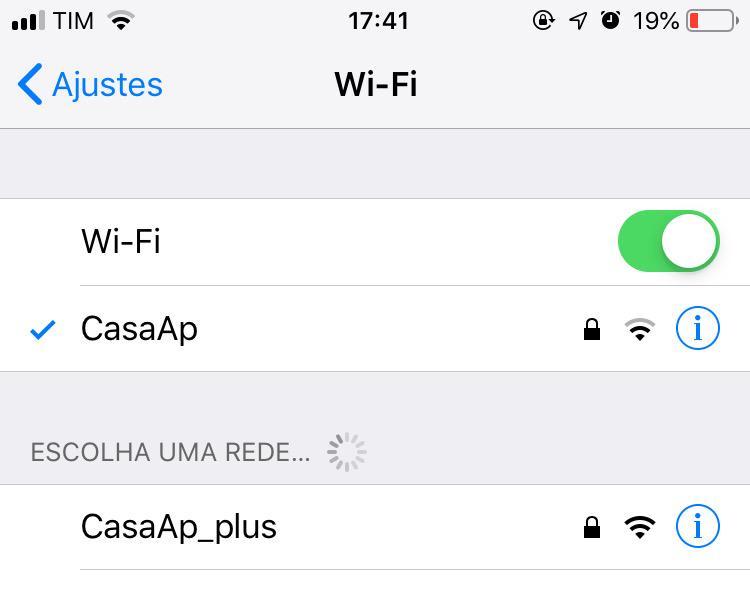

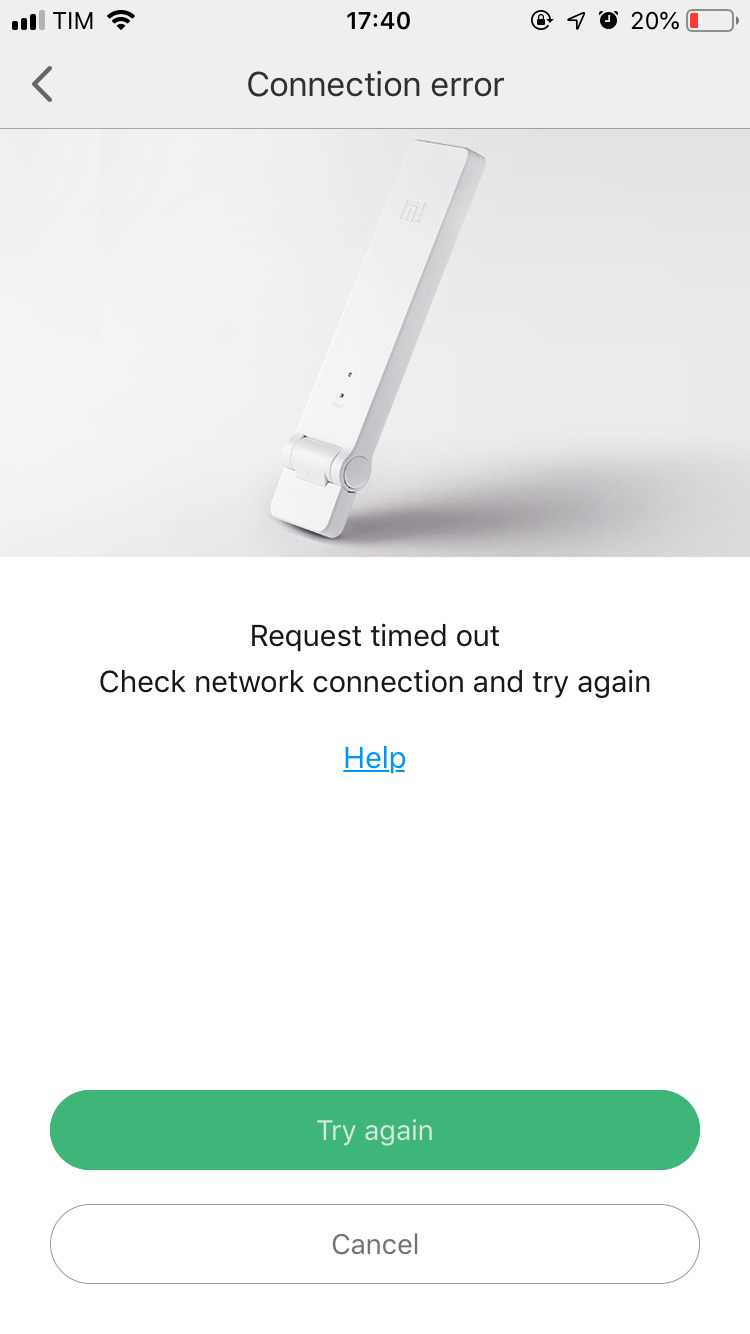

Na tentativa de resolver, peguei um repetidor da Xiaomi (Xiaomi-Repeater-v2), mas ai que começam os problemas, sigo o procedimento instalando o MiHome, conecto na minha rede, verifico se o repetidor está em estado de pareamento, confirmado, sigo adiante até a parte onde começa a porcentagem de configuração, chega até os 100%, ai ele cria uma rede com o nome da minha com o final plus (“minha-rede_plus”) mas no fim dá request timed out e me pede pra que eu reconfigure novamente. (a rede plus criada funciona normalmente, mas o repetidor não aparece no aplicativo MiHome, com isso eu não consigo deixar uma rede só com o sinal amplificado, a área é coberta mas com duas redes só que ai me atrapalha pra algumas atividades e os equipamentos ficam perdidos as vezes conectam em uma, outras vezes se conectam em outra.)

Comprei um repetidor wi-fi Xiaomi PRO e tive os mesmos problemas dos colegas acima (no Mi Home no final insistia em "request timed out - tente outra vez!". Isso foi no primeiro dia, pois resolvi o problema, no meu caso, assim:
- na primeira vez que configurar a rede para o repetidor, o roteador TEM que estar configurado para o canal 1 (um) - que é o canal da configuração desse roteador. Após a configuração pode deixar o roteador em qualquer canal, ou mesmo automático, pois o repetidor copia a rede do router;
- como escrevi, repetidor Xiaomi "copia" a rede, então pode deixar como WPA2, e também funciona com router de outras marcas;
- como algumas coisas da China não querem a segurança da sua rede, aí vem o pulo do gato: como disse, fiquei um dia todo tentando configurar o Xiaomi (pelo Youtube parecia muito fácil!) e nada. O resultado positivo - e fácil - só apareceu depois que desmarquei, nas configurações do meu roteador da marca Linksys, a obrigatoriedade do reconhecimento dos equipamentos conectados nele terem um MAC ADDRESS conhecido* como desativado. Não sei por quê funciona assim, pois o MAC que vem na caixa é igual ao que vem no aparelho, que por sua vez é o mesmo fornecido por aplicativos de terceiros de equipamentos wi-fi.
Hoje, está funcionando perfeitamente, e com sinal forte. Pois o roteador Linksys E900 é bom, mas o sinal com apenas uma parede de obstáculo em um apartamento, cai pela metade, e o repetidor Xiaomi resolveu esse problema.
*OBS¹: deixava ativado no router para ele funcionar na rede somente os aparelhos que tinham MAC ADDRESS conhecidos (os da minha rede, pois cada equipamento wi-fi tem um próprio)
OBS²: acredito que passa por aí (algum item de segurança do roteador) os erros de configuração dos repetidores xing-ling.
