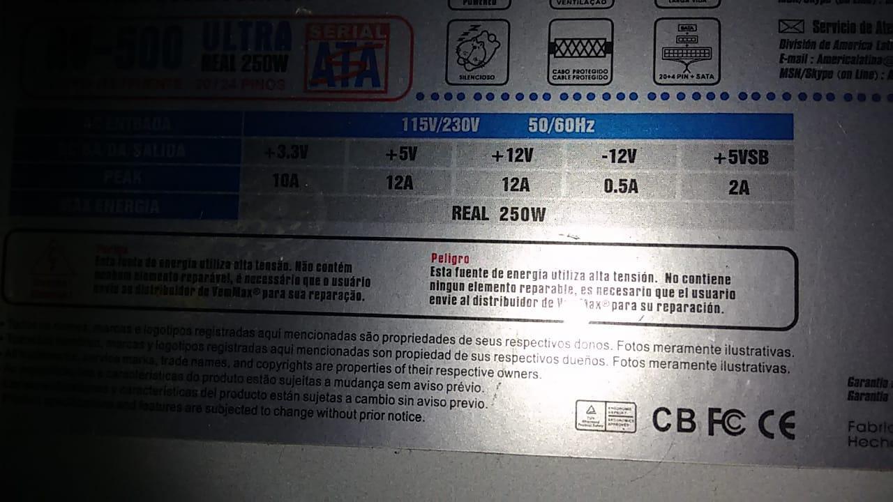

@Imakuni Ok amigo, irei fazer isso agora, fica no aguardo ai.
adicionado 28 minutos depois
Segue em anexo as fotos da minha fonte, pelo visto, é uma fonte antiga que precisa ser mudada, e também não chegou ao mínimo requerido.
A foto ficou muito ruim, mas dá para perceber que é genérica.
a 1050 tem 75W, mais o i7 com 95W epelo menos 50W do restante, dá uns 220W só nesses itens.
Como a eficiencia do fonte deve ser baixa não deve arriscar essa 1050 nova.
Tive uma fonte genérica de 500W e acabou com uma VGA  porque com corrente baixa acaba forçando os capacitores da VGA.
adicionado 1 minuto depois
Compre um fonte com pelo menos 430W reais, o ideal seria uma 550 W que aguentará qq outro upgrade.
2 minutos atrás, PedraX disse:
Você me recomenda uma fonte que suporte tudo e que seja de custo benefício?
Como disse o ideal é uma de 550W, por exemplo:CORSAIR CX SERIES CX550
A de 430W seria a CX430, mas teria que ver o seu orçamento.
Uma alternativo seria você comprar a CX550 e trocar a placa de vídeo pela RX570  ou mesmo a RX580 que é muito mais custo benefício e esse fonte aguenta. Só tem que ver como está a refrigeração do gabinete.
