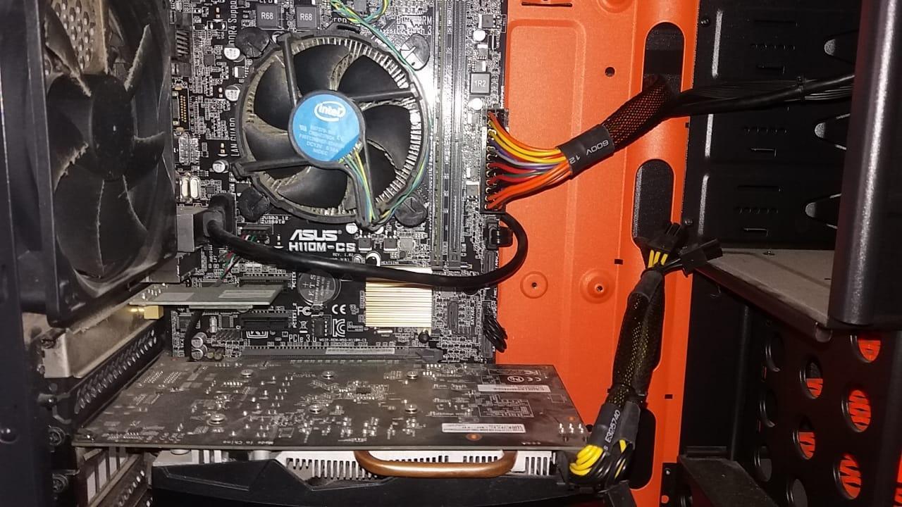

@Rolf William Gewers Bom como disse que sou bem leigo, pesquisei sobre extensor de PC e pelo que entendi seria melhor por a ft do meu PC pra você verificar pra ver se tem algum extensor, apesar que os fios estão todos escondidos então acho que não servirá de nada kkk, porque eu comprei esse PC da Pichau, então já veio todo montado. Ademais, também uso um filtro de linha, porém conecto o monitor nele também e o monitor ligar tranquilamente.
@Emanuel MhdPx Não tem extensor não. Extensor é aquilo que você viu mesmo, é uma extensão que liga nos cabos da sua fonte ou para alcançar lugares que o fio original fica curto ou para deixar o aspecto do PC mais bonito.
